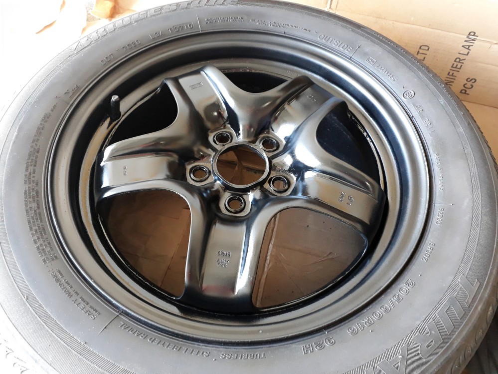

Tak podobné řešení jsem zvolil letos u svých letních plecháčů. Chtěl jsem si to zjednodušit (bez použití základovky) a myslím, že ta barva od Hammerite přímo na rez to splňuje, koupil jsem jí ve spreji v provedení "satin black" (něco jako polomat), což mi vyhovuje. Přidal jsem k tomu ještě krycí matný bezbarvý lak. Postup byl tento:fofok píše:Dobrá je hammerite http://www.express-color.cz/products/ha ... dky-0-25l/ a natřít to předtím odrezovačem a lehce obrousit vydrželo mi to kdysi tři roky a celkem v poho...
- obroušení rotačním kartáčem ve vrtačce (osvědčil se mi měkčí bronzový - viz foto)
- 2x aplikace odrezovače s taninem (mezitím vždy trochu obroušeno smirkem 60 a 220)
- 3x tenká vrstva černé barvy Hammerite (odstup 30 min až 1 den)
- 2x tenká vrstva bezbarvého laku (odstup 1-3 dny, bylo chladněji)
- barva Hammerite je poměrně hustá, takže se snadno zanese tryska spreje, bylo potřeba průběžně profukovat a po ukončení stříkání byla nenávratně ucpaná
- na pár menších místech, kde jsem nanesl nechtěně větší vrstvu se černá barva zvlnila do varhánků (po nástřiku 3 vrstvy), tak jsem to lokálně obrousil jen hrubou stranou houbičky na nádobí a opravil dalším nástřikem
- výchozí stav disků byl mnohem lepší, než v případě těch zimáků, co jsem stříkal na stříbrno, takže i výsledek je mnohem lepší (nebylo potřeba vyrovnávat velkou drsnost způsobenou masivní korozí)
- klíčové je opravdu dobře odmastit povrch, celé zdrsnit jemným smirkem a nanášet více tenkých vrstev a nechat průběžně zasychat, takže při chladnějším počasí je to práce na více dní (a ne na jedno odpoledne, jak to uvádí spousta videí na youtube)
