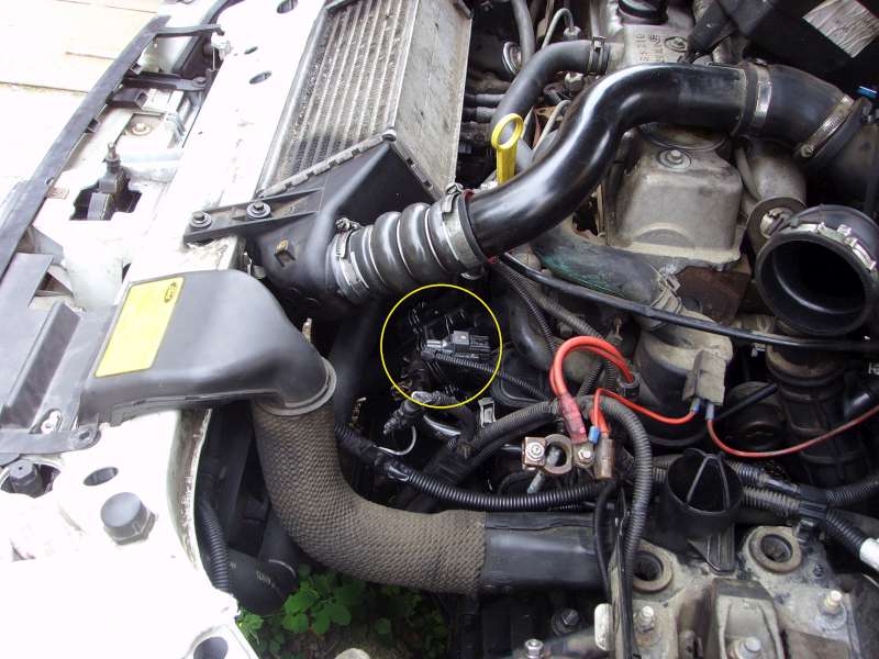

Ludia skuste mi pomoct identifikovat zariadenie na obrazku :nixw: :nixw: :nixw: .
Po umyti motora som urcil odkial mi tecie olej ale netusim co je to za zariadenie teda nazov a ani na co sluzi.
A dalej ak to niekto vie presnejsie pomenovat taka pls dajte info ci sa to da repasovat popripade vytesnit bez vacsich fin. nakladov.
vid foto

Jsou dvě možnosti. Buď je porézní ta hadice co vede do intercoleru a olej teče na vývěvu,nebo teče přímo vývěva. (zařízení v kroužku je podtlaková vývěva k posilovači brzd a k ovládání turba a EGR ventilu)
Před časem měl někdo podobnej problém a příčina netěsnosti vývěvy byla v uvolnění nýtovaných spojů na tělese vývěvy. Pomohlo odvrtání nýtů a nahrazení šrouby.
Cena vývěvy není zanedbatelná,oprava se určitě vyplatí...
http://ecat.elit.cz/ArticleDetails.aspx ... leTypeID=1

PLS nevies da sa to repasovat ??? teda demontujem to a dajme tomu pretesnim a nahodim alebo skor sa to meni 1 k 1?
TOTO SU TIE NYTY ???
MAAS NA MYSLI TIETO SKRUTKY? (NYTY)
A este 1 otazocka ako to je s turbom a intercoolerom? ma to potrubie byt mastne alebo vobec nie nakolko mi "mechanik" povedal vraj to potrubie ma byt uplne suche no mne sa to nezda nakolko to ide cez turbo a turbo sa musi mazat .
dik za info

Jj to jsou oni,nejdřív ale musíš vývěvu demontovat z motoru.
Tady se o tom píše: http://www.ford-focus.cz/forum/viewtopi ... Dv%C4%9Bva
