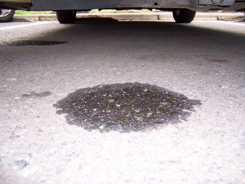

Mrkne se mi někdo na foto-co by to mohlo být-zatím žádnou závadu nepozoruji,ale dnes jdu k autu a pod autem louže-dík za pomoc

Málo dotažený filtr? Nenamazané těsnění a jeho následná deformace? Těsnění olejové vany? Těsnění víka ventilů, pokud to jde až shora? V nejhorším případě těsnění pod hlavou?
Těch možností je při téhle fotce více. Nejlepší to je pěkně do sucha vše poutírat, klidně i umýt technickým benzínem. Pak to projet a omrknout. Je to dost velký únik, takže někde se musí oběvit kapka.

Každopádně otřít, pak zahřát motor a musí to jít vidět odkud to teče, jinak ten olej vypadá , že má nějakou jinou barvu(podle fotek), olej filtr vypadá OK když se obrázek to zvětší, navíc je vidět, že i u kompresoru je to zaolejované.

A je ten flek od tebe?
Nějak se mi nezdá,že by to byl motorák.

No nevím,ale flek je můj a jestli je to olej či co-netuším-nechutnal jsem to-tak nevím

Co to zelenisko z klimy?nebude to z kompresoru to mastny?chladi to?

klima jede,je po revizi a doplnění-ve středu konečně do servisuvýměna oleje,filtru,vzduch. filtru,zadní díl výfuku a snad jen nějaká maličkost ohledně toho oleje-snad

Chlaidaca kvapalina sa ti nestráca? Naražam na tesnenie pod termostatom...

Já jsem měl to samé. Byla to chladící kapalina. Teklo to od termostatu jak píše Twisster

Očuchat, ochutnatNEEO píše:No nevím,ale flek je můj a jestli je to olej či co-netuším-nechutnal jsem to-tak nevím

Tak závada snad odstraněna-prasklé těsnění jak jde hadice od fridexu k motoru,tak tam to sáklo a jak to bylo pod tlakem,tak to teklo ma ten motor.
Jinak nepatrně olej z klimi-ale je to v pohodě.Kontrola byla provedena a technická dopadla na 1
Tak jsem zároveň vyměnil brzdovku,olej,fridex tak snad bude zatím klid.
