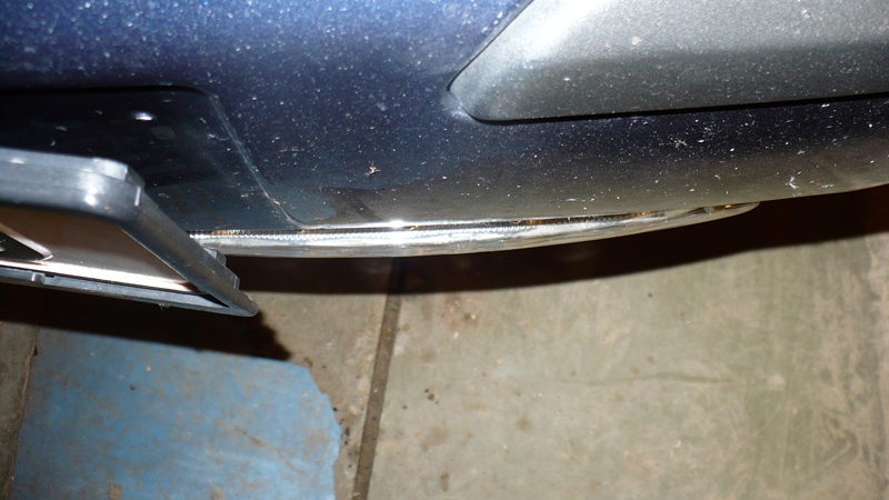

Jak nejde uchytit? Musíš to taky trochu promyslet, nic jiného než mřížku jsem neříznul a nic jiného nekuchnul a pohoda.

Hm tak to nechápu. Nemáš pohled shora, jako když stojíš před kapotou? Ať jsem špekuloval, jak jsem špekuloval, nešlo to vymyslet. Navíc ty možná nemáš těch 60 cm mezi nimi :nixw:
A chytil jsi to těmi úchyty nahoru na ten nárazník? Jak ses vymotal mězi těmi úchyty na mřížku?

Tak co se rozteče týče, tak mám mezi světly 44cm, není to úplně košér, ale prošel jsem několikrát stk, a kontroly policie a nikdo nikdy ani slovíčkem na nic nepoukazoval. Jediný co je na stk zajímalo, byla homologace :palec_nahoru:
Tady jsem speciálně pro tebe udělal makro foto, snad to pomůže.
Světla v tom drží jak přibitá, nic neklepe, neskřípe, maska drží, protože ty zobáčky, za které ta mřížka drží jsem zachoval bez následků :wink:
Svítí to pěkně, v noci se podle nich dá i v nouzi jet. 8)

Díky Johny, já si s tím dneska pohrál, akorát jsem je dal do spodních okrajů, takže je mezi nimi o něco víc cm, asi o deset. A tak nějak se mi to líbí víc na pohled, chlapík co to prodává mně strašil, že to musí být rovně s osou auta, aby to svítilo dobře, proto jsem nejdřív myslel, že to tam nepůjde, ale je to v pohodě. Je to trochu vybočené do strany, ale i tak to svítí dopředu dobře, takže planý poplach z mé strany. Zítra to zkusím dodělat a hodím sem fotku jak to vypadá. Jak jsi ty světla chytl do mřížky?

Já jsem to nepridělával do mřížky , ale do výztuhy nárazníku. Mřížku jsem na to pak akorát nacvakl . To jsem zvedavej na foto :-)

Tak musím říct, že světla jsou to parádní, když to porovnám se spoustou bludiček, co na ulici potkávám, tak tyhle svítí výborně. Asi je lepší koupit světla s menším počtem diod, než ty, kde je třeba 20 menších diodek. Fotky to tak nedokážou zachytit, ale vidět je to hodně :palec_nahoru: .

tym - kdyby jsi měl xenony, tak máme stejný fešáky, ani bych nepoznal rozdíl :lol:
Nehodil by jsi ještě jednu fotku se zhasnutými všemi světly? Jen jak to vypadá v těch dolních rozích. To si fotil nějakou Nokií, že to je takový růžovofialový? :)

Jo je to nějakej starej mobil, Nokia... fotky jsou z něj děsný :shocked:

To mi povídej, zvažoval jsem všechno možné, od lišt v nárazníku, místo mlhovek (o mlhy jsem nechtěl přijít), MKIII je na tohle prostě prevít. Nakonec jsem šel cestou jako většina, spodní mřížka, jen jsem to dal nakonecdo spodních okrajů, místo horních (jednak aby to nebylo moc u rámečku spz a jednak mám trochu vítr z stk, či horlivých dopraváků a tyhle ledky jsou docela dlouhé, tak mezi nimi není předepsaných 60 cm) a snad to jakž takž jde... :nazdravi:

tym -> máš to tam zapracovaný pěkně, úhledně
Jediný, co mě odrazovalo to dávat někam těsně nad zem byla ta věc, že nad zemí je světlo hůř vidět. Sice se se to týká spíš těch s těmi stodiodovými denními svíceními. Už jsem to kolikrát viděl proti mě, a ani na 10 metrů jsem nepoznal jestli to svítí, nebo je to odlesk od slunce nebo co vlastně :lol:
