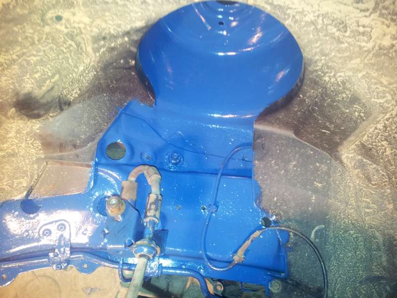

Je fakt,ze na S120 jsem Hammerite taky pouzival a kde jsem to s tim natrel (po odrezeni), na to jsem uz pak leta nesahnul. Na Mondeo jsem na jare pouzil prave zinkovy sprej, ale koupil jsem nejaky drazsi s tim, ze pry je lepsi :mrgreen: a ze to prej kupujou chlapi,co delaji snad nejake konstrukce na strechy a ze to drzi. no uvidime, ja na tohle odbornik nejsem, po nekolika mesicich jsou dvere stale ok, ale to je na hodnoceni samozrejme brzy. Je to tedy uz druha oprava, prvni jsem delal klasicky oderezni, zakladovka, lak, ale po 2 letech to zacalo trosku reznout znovu, sice nic tragickyho, ale nechtel jsem to nechat dojit daleko, takze to slo znovu dolu az na kov.

Tak to má. taky vypadat. Až na kov, a pěkně od základu. Myslel jsem to spíš tak, že se na některá mista prostě nedostaneš. To by jsi opravdu musel sundat zadní nápravu, nádrž apod. A tam kde vidíš jen rezavou mapu, mechanicky očistim a použijí Hammerite.
Trochu jsem váhal zda nepoužít nějakej ten gumovej špric , ale jeho nevýhoda je v tom , že když to pod ním zrezne tak když už. to uvidíš je většinou pozdě .

tak mne nastesti kvetly trochu jen dvoje dvere dole,jinak zatim nic (tuk tuk).ale ja mam garaz a rekl bych, ze ten Nemec prede mnou mel taky. Ten lak vypada fakt porad skvele.
