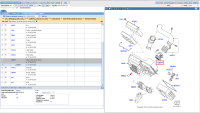

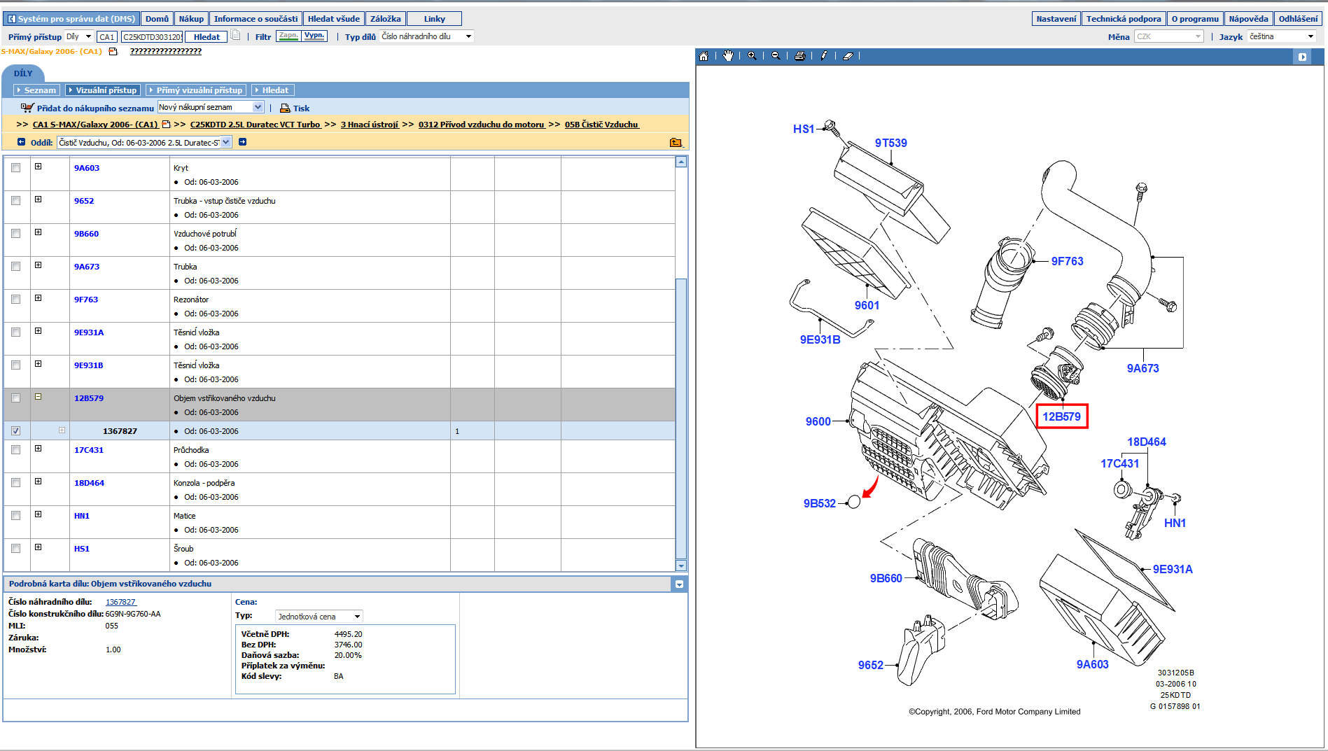

Zjistím číslo dílu v servisu a písnu ho sem. Koukal jsem do Microcatu a taky jsem nic nenašel. Nicméně je fakt, že ten předehřívač/přihřívač je napsaný i v popisu umístění pojistek - pojistka F9 v motorovém prostoru.

Tak se chlapci ve Fordu "trošičku" sekli. Dneska jsem z nich konečně vytáhl číslo toho vadného dílu (podle nich pŕedehřívače vzduchu), které mi bylo trošičku povědomé - jde o diskutovaný "oil filter housing", který už hodně z vás zná kvůli prasklé membráně a pískavému zvuku ...
