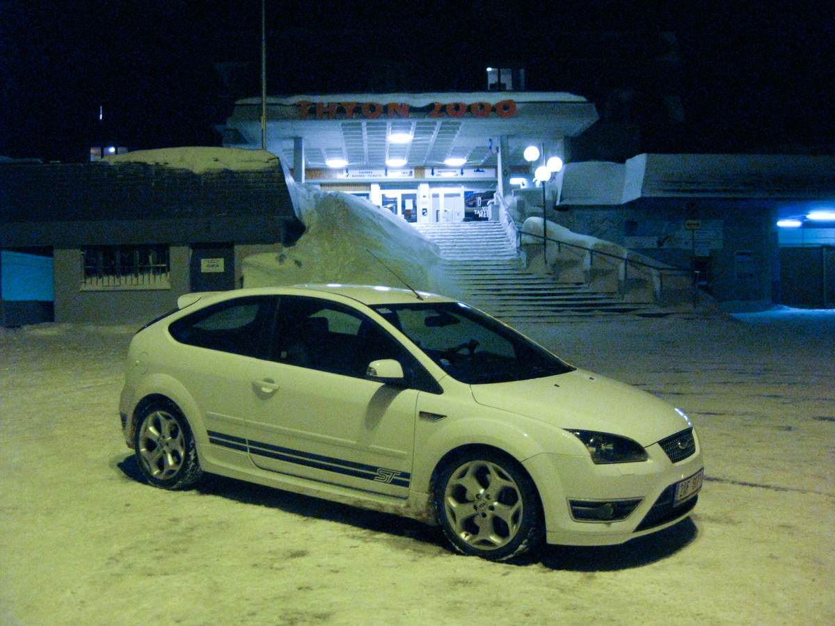

ja mam na zimu 18' vyjel jsem s tim vse i do 2000m ve svycarsku i prasarny v cechach kdy byla ledovka, vanice a mraky bordelu na silnici, sice v nemecku sem pri prejizdeni mezi zasnezenejma pruhama na dalnici chvilkama jezdil bokem ale jinak zadnej problem
dulezity je mit dobry zimni gumy (Conti SportContact)
Na plechach bych s tim jezdit teda nechtel, uz takhle je to nizky.
