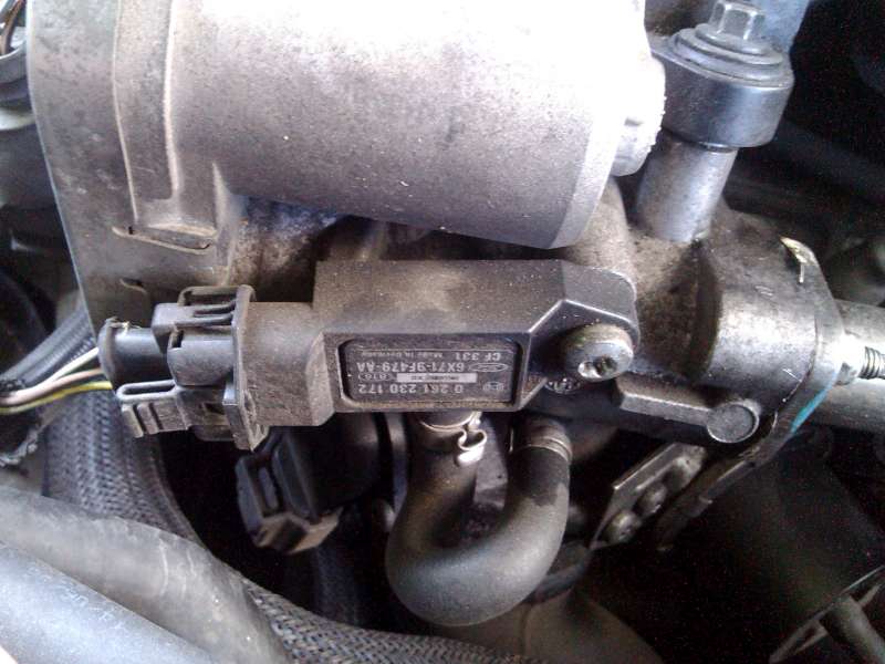

Ahoj, jsem tu nový. Hned měsíc po koupi jsem zaslepil EGR ventil, teprve s tím pojedu, takže účinky ještě nevím. Každopádně přívod do EGR je na Mondeu z plastu, tak jsem si řekl proč to zaslepovat nerezem, tak jsem použil epoxidový sklolaminát ten co se používá na pájené spoje v elektronice. Je pevný teplota mu nevadí, tak snad vydrží, z jeho druhé strany je potažený mědí. Co na to říkáte?

Tak jsem se zaslepeným EGR nastartoval a motor nedržel volnoběžné otáčky a chcípal, tak jsem to musel jedině držet plynovým pedálem. Jediné co mě napadá je, aby vzduchová klapka byla ve výchozí poloze trochu víc otevřená, je tam na to dokonce i šroubek.
A vám se to stalo?
Třeba jsem neměl odpojovat baterku
( byla odpojená 1hod) nebo vyndávat konektor z EGR. Ještě dodám že mám EURO 4, jestli v tom není záludnost.
A vám se to stalo?
Mondeo Ghia, 1.8 125k, EURO 4, dovoz Německo, 1.majitel, 160tis. km, serviska, TÜV test

Není to na foto "náhodou" volnoběžný ventil? Pak by to pochopitelně na volnoběh po zaslepení chcípalo ... "přívod" do EGR-u ani plastový není

Tak tohle mi jako EGR moc nepřipadá, a přívod je snad jedině z nerezu jinak by moc dlouho nevydržel.

Ogast - včera jsem shodou okolností čistil volnoběžný ventil na V6, takže podle vzhledu toho tvého "EGR" ventilu si jsem na 99 procent jistý, že jsi nezaslepil EGR, ale právě volnoběh.

Jo jo to je volnoběžnej ventil na 1000% mám stejnej motor

No dobře sekl jsem se
protože před tím jsem měl fábii a podobně tam vypadal EGR ventil

Stane se,ale až najdeš ten opravdický EGR tak tam ten elektolaminát fakt nedávej jinak ho máš pod sedlem a to bude jiná sranda.
