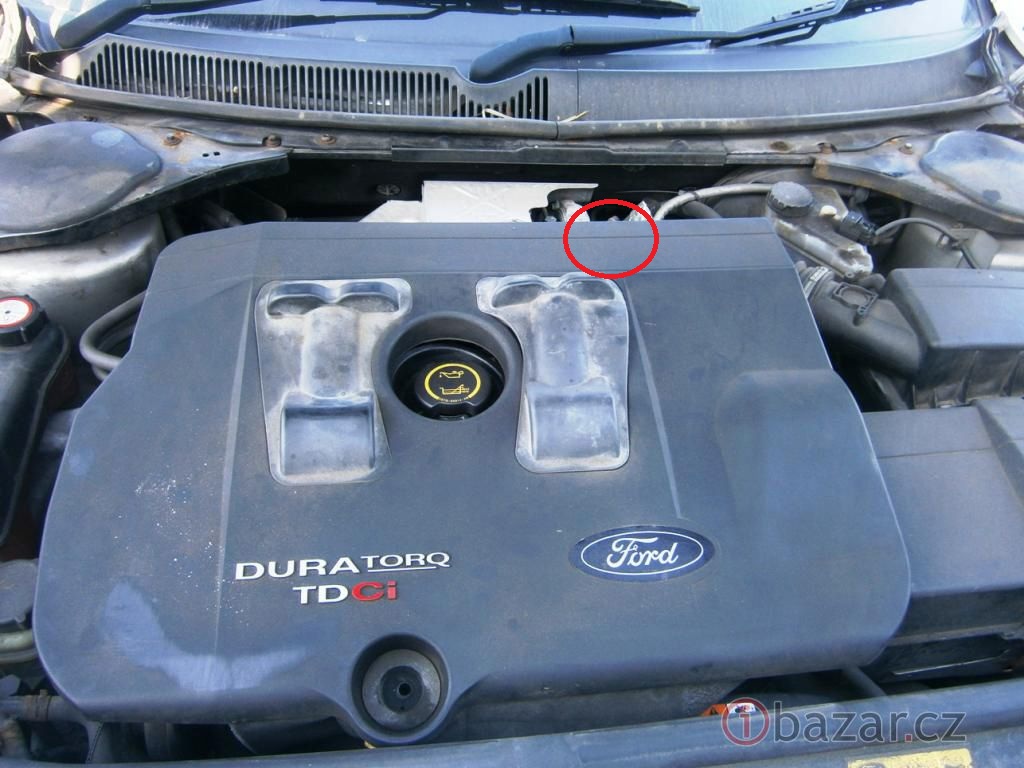

Pokud by byla ve válcích voda, hned po nastartování by to hulilo takový bílomodrý kouř... Pokud má plně elektronicky ovládaný egr, at vyzkouší před startem odpojit konektor z elektoniky turba (na obrázku červené kolečko pod krytem motoru) Pokud je to tak jak se domnívám že je, tak by auto mělo normálně nastartovat a problém je i trochu někde jinde...

Ten egr zkusíme, díky. Ale jako nestraš, že to není jen hlava, ale i něco jiného! Při nastartování to zakouří bíle, ale velmi krátce. Spíš bílo-šedě možná. Ale jeden mechanik nám řekl, že jde voda do výfuku, ale nevím jak na to přišel

Ted jsem rychle koukla na diskuzi o egr a píšou že to přisává víc nafty, to by byla vyšší i spotřeba ne? My to ve středu vynulovali a za dva dny jízdy čistě jen po Praze to ukazuje 7-7,2. Před vynulováním tam bylo 6,8 cca... To bylo dlouhodobé, kombinace město-dálnice

Nene spotřeba je stejná... Nemá to na ní vliv... Naopak, pokud je špatný egr a nezavře se při startu, tak ti jde nafta a výfukový plyny zpět do válců a auto se jakoby dusí...

Tak my to dneska zkusíme odpojit a uvidíme.

Ten egr to dusí jenom při startu? Nebo by se to dusilo i po cestě?
