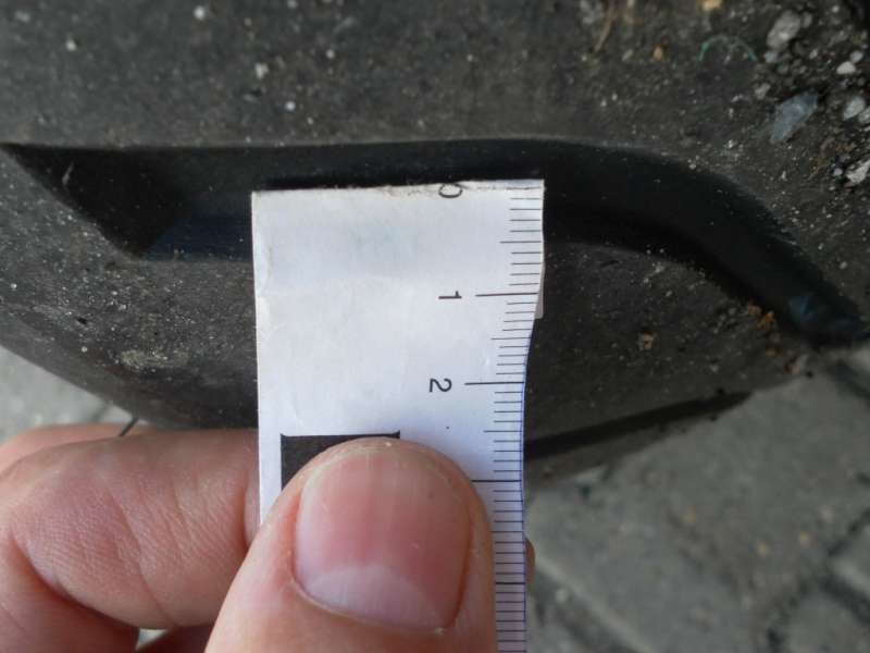

Jinak semislicky TOYO R888 měly v Brně svou premiéru, auto sedí nádherně, na kameře jsem díky loggeru GPS v kombinaci s programem v pc naměřil v celkem 3 zatáčkách boční přetížení 1,4 G s tím, že předpokládám že při ještě lepším zahřátí gum by auto mohlo jít až na 1,5 G - zkusím příště... :)
Vzorek na nových gumách měl hloubku 7 mm.
