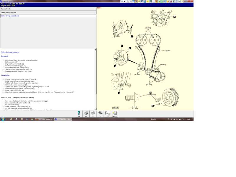

Re: C-max 1.8 řemen nebo řetěz ?
Příspěvek od mikki » 07.08.2012 15:49
řetěz ,viz foto
Příspěvek od CO84 » 08.08.2012 12:50
Super,díky moc :D
