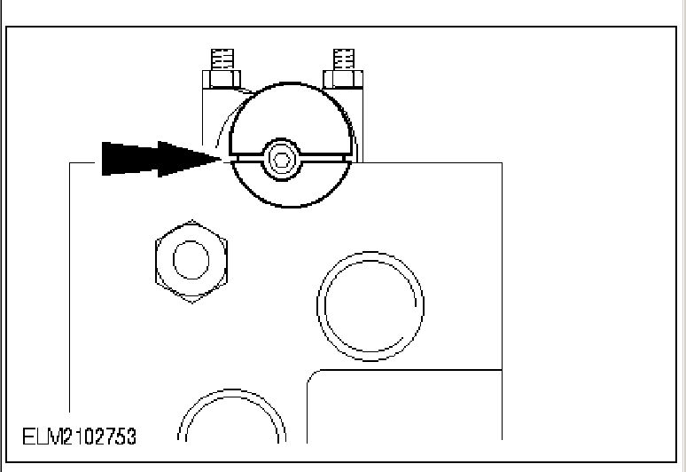

Prosim o pomoc mam Focuse rv.2000 1.8 TDDi a nemohu najit schema na nastaveni mororu.
Mam nastavene cerpadlo s klikou ale nevim jak nastavit vacku mnel sem ji venku takze sem mnel sundane ozubene kolo s kuzele.
Prosim nejake foto ci nakres nebo aspon radu budu moc vdecny dekuji.

Na konci vacky je drazka na pravitko. Natocit podle prilozeneho obrazku.
Je to excentricke takze se to neda zkazit.
