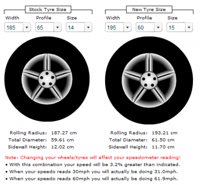

LH píše:auto mám posazený na 14"kách kolech, nevím o kolik by pomohla změna na 15"kola, ale asi moc ne?
U kol záleží na obvodu, ale zrovna 14ky na FF1 mívaly s předepsanou gumou menší celkový rozměr, než u některých předepsaných 15 a pak 16+17tek. Např. v mém techničáku pro FoFo MK1 po FL:
R14 185/65 - výchozí stav, ale nevím jestli máš přesně tento rozměr
R15 195/60 - 3,8% větší obvod proti 14
R16 205/50 - 2,6% víc proti 14
R17 215/40 - 1,3% víc proti 14
Takže při standardní předepsané 15ce budeš točit při GPSových 130Km/h 3078 otáček.

maryn
Příspěvky: 269
Registrován: 29.08.2011 17:38
Bydliště: Olomoucko / Šumpersko
Re: 6-ti rychlostní převodovka do 1.8TDDI ?
Příspěvek od maryn » 26.07.2012 10:32
Je: BMW X3 M40i 2023 | I6 2998ccm 265kW (360 HP)
Je: Hyundai ix35 2011 | 1.7 CRDi 85kW "Obludka"
Byl: Mondeo MK4 2012 | Titanium 1.6 Ecoboost (galerie)
Byl: Focus MK1 2004 | 1.6 Zetec-SE 74kW
LH
Příspěvky: 276
Bydliště: CZ
Příspěvek od LH » 26.07.2012 10:46
Zajímavá stránka, teď tam mám přesně ty základní 185/65/14, takže bych mohl přejít na 195/60/15 (koukal jsem do techničáku a mám to tam stejně). Díky
Ford Focus MK3 hatchback Titan. 1.6 EcoBoost 110kW
maryn
Příspěvky: 269
Příspěvek od maryn » 26.07.2012 11:11
nemáš zač. ten přepočet jsem dělal dvěmi různými nástroji na webu, tak jeden říká 3,8%, druhý 3,2%, takže bude to nějak v tomto rozmezí.

Já mám zimní 185/65 r 14 a tachometr ukazuje o cca 8 km/h víc než GPS.
Letní mám 195/60 r 15 a tachometr ukazuje jen o cca 2 km/h víc než GPS,takže trochu si 15" pomůžeš. Zajímavý je,že ten rozdíl mezi tach. a GPS je stále stejnej,nezávisle na rychlosti jakou jedeš.
