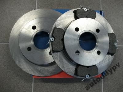

ahoj chlapi potrebuju na svym focusu udělat zadni brzdy komplet a na aukru sem nasel tohle mate nikdo skutecnosti nechci tam dat neco co za pul roku odejde nebo bude piskat dekuju za radu
Cena je za kompletní sadu (2x kotouč, 4x destička)
Výrobce kotoučů Německá firma HANS PRIES
Výrobce destiček světoznámá firma PRO-MAX

Cenu tam nemáš. Já osobně bych tam dal Brembo, nebo TRW.

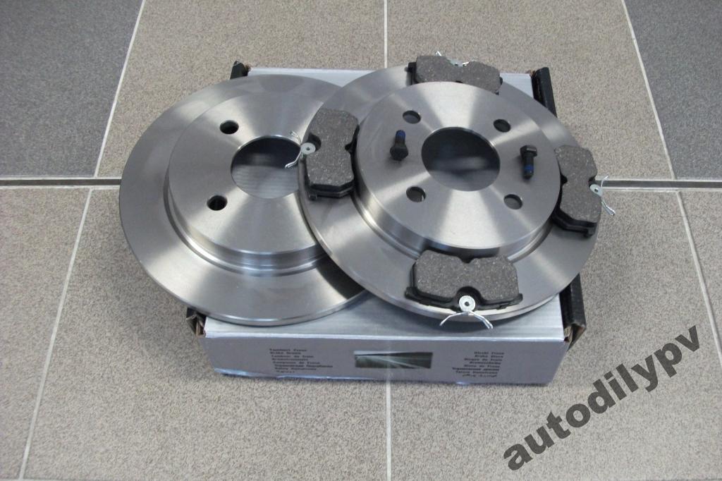

a nebo tyhle
Kompletní zadní brzdy FORD FOCUS I od Italského prvovýrobce SAMKO/LPR za super cenu 1000 Kč!
Sada obsahuje 2 ks kotoučů a 4 ks destiček
Výrobce Italská firma SAMKO/LPR

ahoj ty prvni 1150 a ty druhy tam je cena jasne že bych je tam dal taky radsi jen se ptam ja stim moc nejezdim ted mesicne tak 500 kilaku tak se ptam nechci natom setrit sou to brzdy jen sem se chctel zeptat jestli stim mate nikdo zkusenosti

No, osobně bych nebral ani jedny. Výrazy jako prvovýroba a světový výrobce v souvislosti s neznámou značkou jsou poněkud matoucí. Osobně bych to víděl na Polsko, nebo Čínu. Co se týče brzd, nejsem tak bohatý, abych kupoval levné věci. A z praxe vím, že ve firemní flotile před pár lety se během 200 km vlnily na Oktávkách přední brzdové kotouče, prý tam dávali jen origo Škoda díly, no a pak se ukázalo, že si Škodovka našla dodavatele v Polsku a pro servisy šel z Polska "shit".
Osobně bych vybíral zde :
http://www.mdily.cz/home
a nebo zde :
http://www.autodily-cardo.cz/

prave ze tam pisou ze i zadek ma dva prumery 252.5 a 280 mm tak to musim zmerit abych tam nedal ten vetsi a neslo to hele a koukal si nato me se libi ty matny cerny nevis cotoje zac jinak dik za rady ses hodnej
