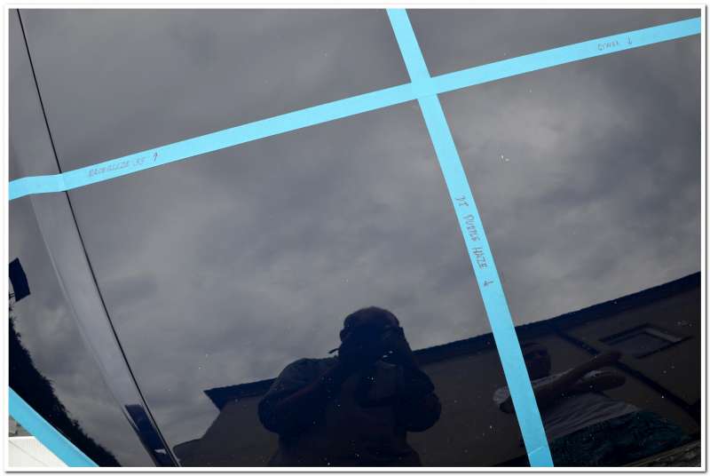

Testovacím místem je přední kapota Fordu Focus, negarážovaného, denně najeto cca 200-250km, pohyb i v dost prašném prostředí.

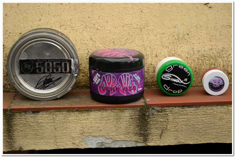

Konkurenti ke srovnání: Dodo Juice Purple Haze, Raceglaze 55, Chemical Guys 5050

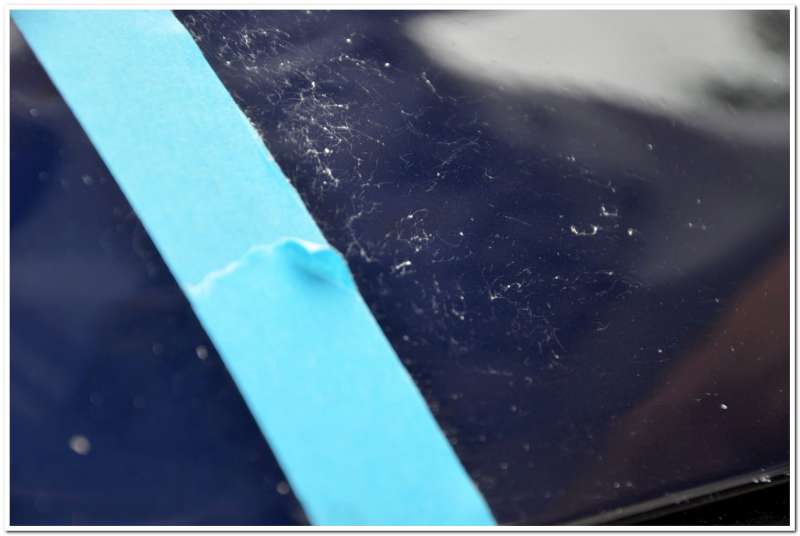

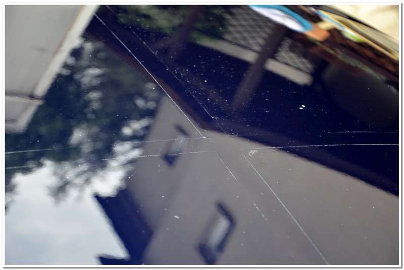

Před nanesením vosků byl lak řádně připraven: umytí šamponem, clay, dvojstupňové leštění rotační leštičkou a pastou Fixer + GTechniq Wool Pad a Chemical Guys Black Hex-logic Pad, podklad Dodo Juice Lime Prime Lite. Poté kapota rozdělana na 4 části:
Vosky naneseny pouze v jedné vrstvě, nebudou přiživovány detailery apod. Při nanášení a rozleštění vosků byly dodrženy stejné podmínky.

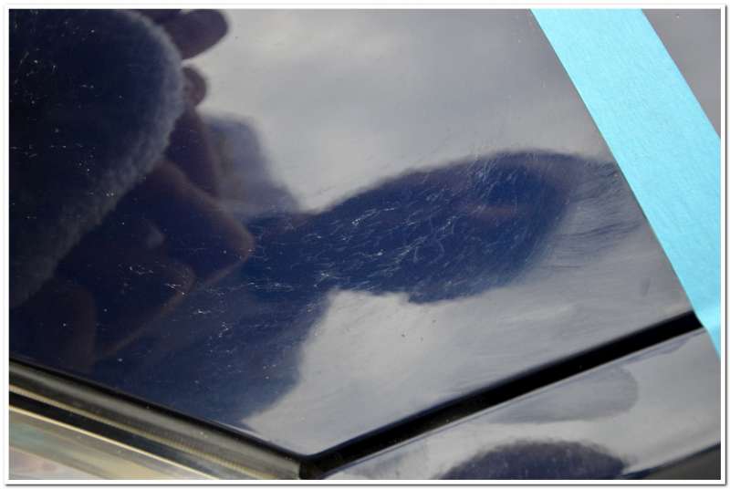

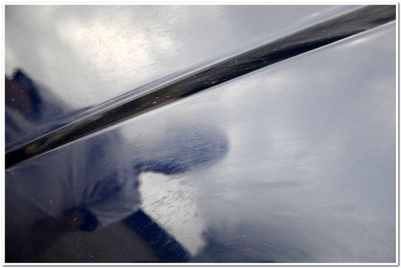

S rozlešťováním GiWaxu se začalo po 25 minutách, jeho rozleštění bylo ale velice namáhavé. Vosk narozdíl od ostatních vosků nešel vůbec snadno setřít. Tahal se a lepil, práce s ním se dá označit jako obtížná. Rozleštění ostatních vosků bylo bezproblémové a snadné.
Problémy s rozleštěním GiWaxu:
Co se týká vzhledu, tak výsledek lze velmi obtížně zhodnotit. Subjektivně mi nejlépe vychází, co se hloubky a efektů na laku týká, Raceglaze a 5050.

Všechny vosky spadají do kategorie Natural carnauba waxes, tedy všechny jsou přírodní. Liší se pouze v procentuálním obsahu složek jako je carnauba atd.
Konkurencí pro GiWax jsem zvolil záměrně jemu nejvíce podobné, tedy přírodní, i když složení všech vosků je samozřejmě různé...

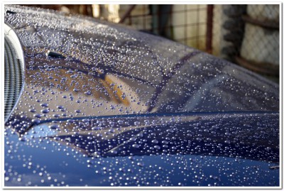

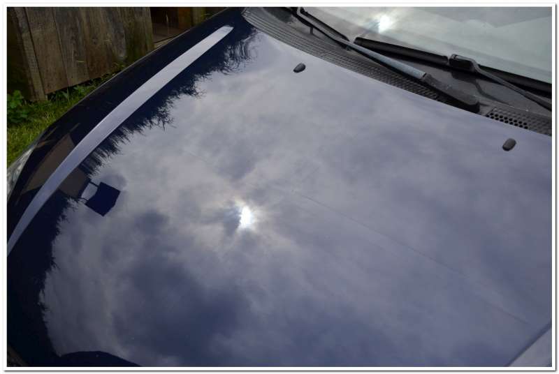

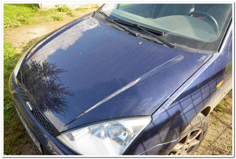

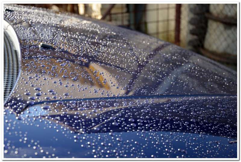

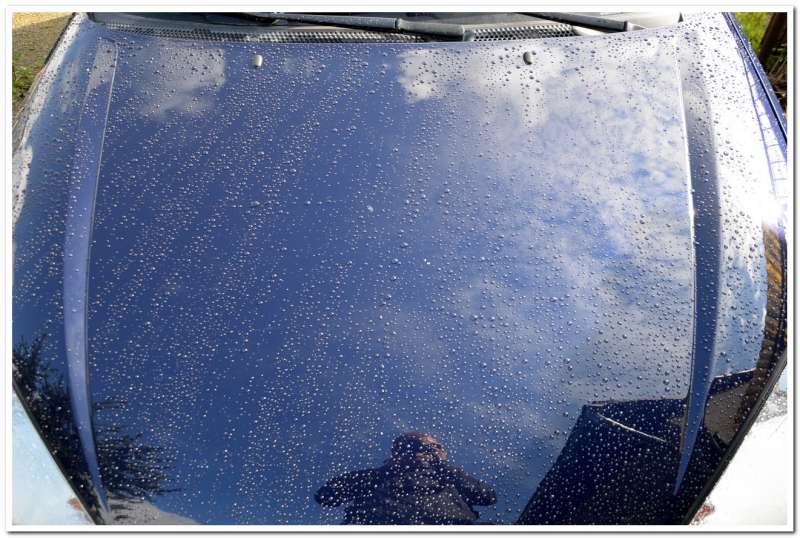

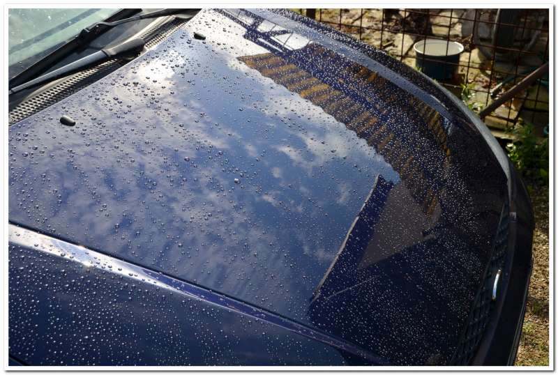

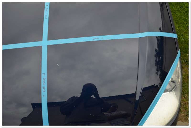

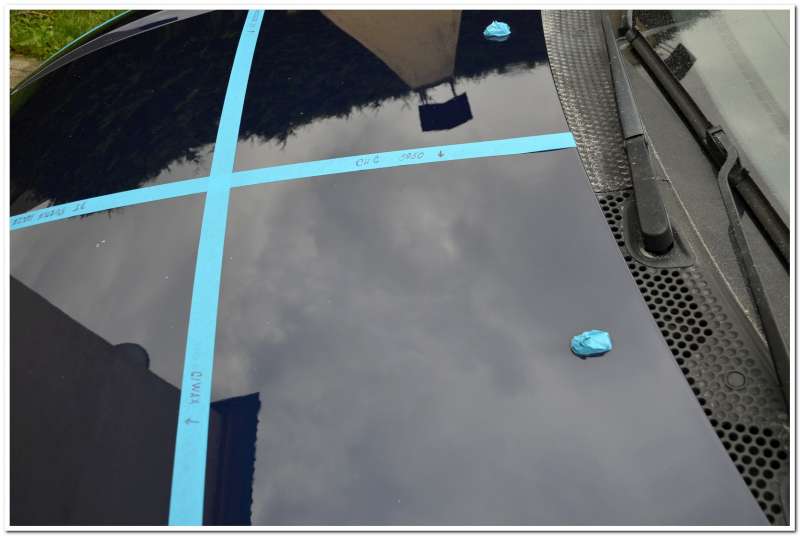

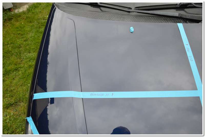

Máme tady první výsledky den po aplikaci
Auto přes noc zmoklo, ale vosky měly dostatek času, aby na laku vytvrdly :wink:
Všechny vosky fungují tak jak mají :) Při detailu a bližším prohlédnutí fotky číslo 0001 je patrná největší koncetrace kapiček tam, kde je vosk Chemical Guys 5050, což ale následně vyvrátí fotka číslo 0002, kde jsou již kapičky a jejich koncentrace a tvar všude stejné. Může to být způsobeno lehkým náklonem vozu. Fotka číslo 0004 ukazuje detail kapiček na vosku Raceglaze 55.
