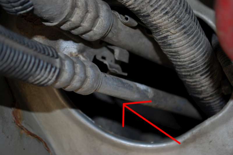

Mám problém, uchází mi spoj klimatizace, ten co je v blatníku za filtrm, nevíte kde to opravují, je to převlečený takovým kroužkem a zamáčklý. Focus 1,8 TDDI 2000 a někde na vysočině

Loni jsem řešil podobný problém, ucházelo mi ze spoje pod blatníkem. Co jsem zjišťoval,tak se to nedá dostatečně spolehlivě opravit-časem by zas začalo protékat,tak jsem si sehnal tu část trubky z bouračky a od té doby je klid. :palec_nahoru:

Já jí měnil loni- prooxidovala - duralová trubka x ocelový úchyt :bebng: A ta druhá byla také načatá, takže se měnily obě + třetí kvůli zarezlé pružině ve spoji :cry:

já jsme se na to díval a je to tam že je jedna trubka vsazená do druhý´a je to těsněno gumičkami, tak jsme si myslel to rozdělat vyčistit vyměnit gumičky a z5 zatemovat, ale potřebuju někoho kde by mě to zatemovaly zbytek je v klidu, jestli to monuže jinak musím dát jinou hadici od vysoušeče, popřípadně s ním až k topění. Uchátí to přesně v tom spoji, pokad to pod ním nebude už třeba prožraný a nebude to těma gumičkama

tam te bude cekat jen vymena protoze po par letech je to nerozebiratelny spoj . na rozpojeni jsou pripravky to se netemuje .

Může mě nekdo poradit jak sundat tuhle trubku?

pripravek na rozebirani spoju klimatizace

tam je spoj s pruzinou uvnitr dve trubky do sebe , ne ten lisovany

Takze spoj s pruzinkou, ja otocil eskapasku kolem te trubky(presne na obvod) a zastrcil dovnitr pod tu pruzinku a tim ji roztahl(uvolnil spoj)a slo to pekne roztahnout, rozpojit. Navic tam byvaj original umelohmotny, takovy krouzky, ktery jsou primo na to na co je ta eskapaska.
