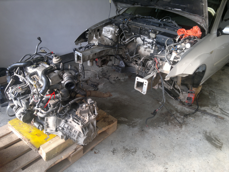

Pred par dnami som mal problem s motorom na 1.8TDi (Focus 2001), rozpadla sa napinacia kladka a spadol klinovy remen. Po upsesnej oprave v servise som si vsimol, ze blika kontrolka oleja (nepravidelne, cca 2x za sekundu), co sa dovtedy nedialo. Hned som volal do servisu co sa stalo, a chlapik tvrdil, ze to nema nic spolocne s rozvodmi, ze to musi byt uplne iny problem. Nemohlo sa nieco stat pocas poruchy, resp. pocas servisnej opravy? Neverim ze cistou nahodou sa pokazilo nieco v momente ako som vystartoval zo servisu.
ADD:
Este mi prosim poradte kde najdem cidlo tlaku oleja na 1.8TDi (Endura)

Napadá mě když ti dělali rozvody,jestli nezvedali motor za vanu a neprohnuly ji. Sací koš je těsně nade dnem a když se vana prohne (stačí málo),čerpadlo saje málo oleje.
Šipka ukazuje na čidlo tlaku oleje. (použil jsem fplískovu fotku,doufám,že se nebude zlobit)
