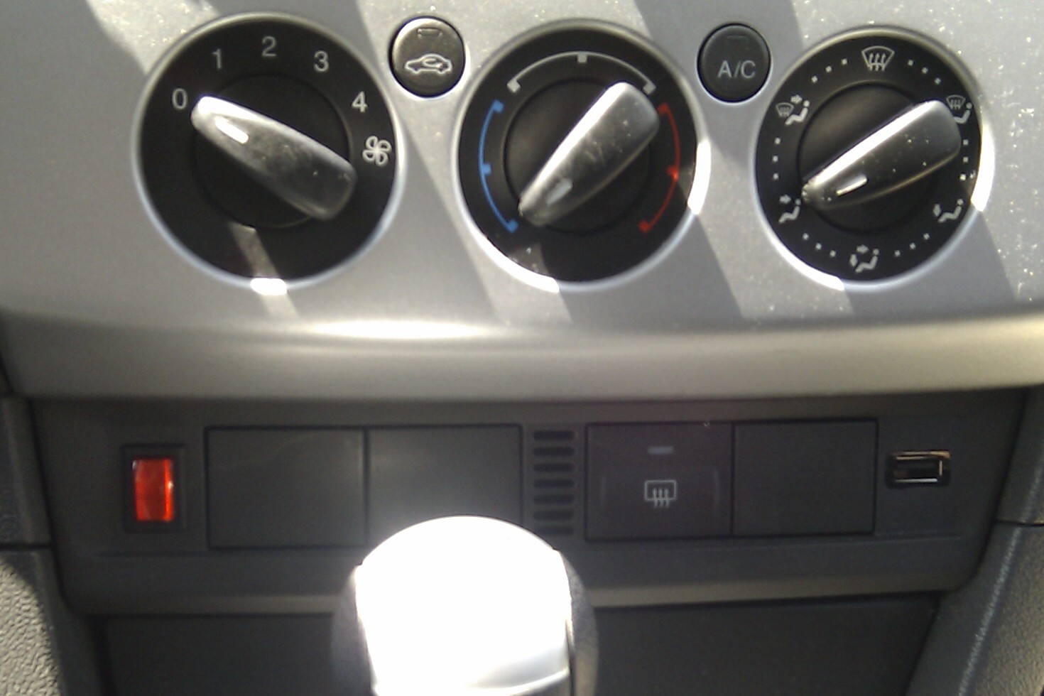

Já mám přehrávač uklizen za rádiem, a mám vyvedeno pouze USB na připojení FlashDisku s MP3.
Konektor jsem osadil včetně krytu a zezadu zalepil tavnou pistolí, drží to super a ničemu to nezavází.
Konektor USB
Konektor USB
Ford Focus II - Kombi, 2006, 1.6 TDCi DURATORQ - 66 kW - spotřeba 5,3l/100km - cca 150tis km

Ale v tomto případě ti přehrávač pořád jede (při zapnutém radiu) a nedájí se přeskakovat skladby, bo ni? :)
2012 Mazda 3 2.0DISI 111kW
Ajik
Příspěvky: 180
Registrován: 11.02.2012 11:56
Bydliště: Brno
Re: FoFo II, radio CD 6000, AUX a USB vstup?
Příspěvek od Ajik » 17.06.2012 21:54
To ikoala
KERS :cooler:
Ne, to mam vypínač pro napájení navigace, kterou mám na levém předním sloupku u řidiče. Trvale napájená žere sice "jen" 25mA, ale nechtěl ji nechávat trvale pod proudem.
To MK2
Jede jen když dám rádio na AUX a ovládání nám jako součást handsfree, přidělané na levé straně rádia pod tlačítkem AUX.
