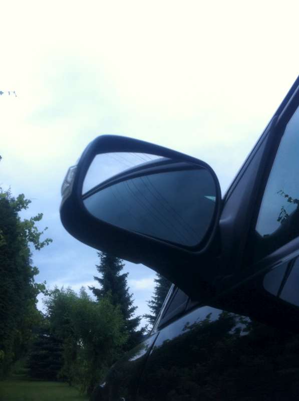

Zdravim,
uz delsi dobu resim, jak si dodelat osvetleni pri nastupovani. Puvodne jsem chtel sehnat origo zrcatka, ktere uz osvetleni maji, ale nakonec po porade se Zaqikem by to bylo moc slozite. Tak jsem sehnal pekne, vykonne, placate diody na 12V a ted nevim, jak to pripojit. Promeroval jsem vsechny volne konektory a draty, co mam ve dverich a v konektoru do zrcatka jsou nepouzite asi ctyri draty, tak jsem si rikal, ze bych nasel svazek, co leze ze dveri do interieru a napojil na osvetleni na nohy, ale nejak se mi to nedari. Meril jsem konektory v konektoru C112, co je u spolujezce, kde by meli kabely ustit, ale nic.
Na fotkach vidite konektor, diodu a spodek zrcatka.
Co si o tom myslite? Jak byste to zapojili vy?

No napoj to na spínač dveří, který vidíš když otevřeš dveře. Ten po sepnutí dává kostru (-) od toho vytáhneš jeden fous (-) k té diodě a druhej k fous (+) k diodě dáš třeba od pojistkovky na vnitřní osvětlení. Nebo na něco kde je pořád 12V.

No ale problém je v tom, ze já to potrebuji napojit na osvětlení interiéru, aby mi to stmivalo a podobne. A prave jsem zjistil, ze na konektoru u zrcátka jsou čtyři nepoužite piny, tak ze bych je někde za dverma odchytil a napojil na osvětlení a potom u zrcátka připojil diodu. Ale me se ten svazek drátu nedaří najít.

Koukni na svorkovnici na svazku co jde z auta na pin. č.6(zelenočerný kablik). Jestli ho tam máš tak by to mělo být připojený na to. Pin 5(černý) je uzemnění. Zrcátko u řidiče! U spolujezdce nevím jestli je označení stejný.
Jestli to tam nemáš tak asi budeš muset natáhnou kabely z osvětlení nohou nad pedálama.

Ty ted mluvíš o konektoru do zrcátka? Já bych prave potreboval vědet, kam svazek drátu, co vede do zrcátka usti, kde ten svazek najdu za dveřma v interiéru, abych to nemusel tahat přes tu hadici mezi dveřma a autem.

Jako tam jsou asi ctyri piny, co maji s kostrou 12,9V, ale nejdulezitejsi je pro me zjistit, kde ten svazek najdu. Zaqik mi psal, ze vsechny tyto kabely vedou do GEMu a do konektoru C112 u spolujezce, ale vsechny jsem promeroval a nic jsem nenasel.

Zdravím, a co takhle to napojit na osvětlení interiéru co je v prostředku na stropě u zpětného zrcátka, to přeci svítí jakmile otevřeš dveře. Takže bych pohledal ty kabely a napojil se na to. Pokud máš ve dveřích volné žíly, tak je v konektorech přepoj a máš vyřešeno.
