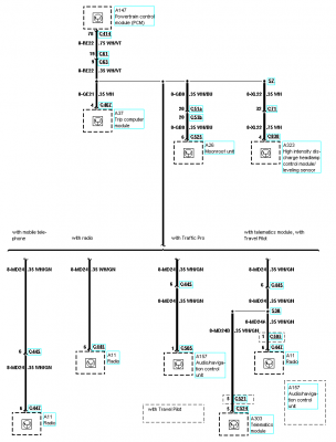

Pravdepodobne se jim povedlo nekde prerusit signal o rychlosti ktery jde do palubniho PC. Tim padem si stale mysli, ze stojis a ukazuje hodnotu v l/h. Je to divne, ze se to stalo pri vymene vstriku. Tenhle signal jde z ridici jednotky jeste do dalsich veci jako je autoradio apod. V priloze mas schema kam vede ten signal. Pomoci originalni diagnostiky (IDS) to jde i otestovat jestli to do toho pal PC jde. Jinak to chce zkontrolovat kabelaz.

Tak problém vyřešen. Jsem se na to vrhl sám, zjistil jsem, že je to opravdu signál rychlosti, který nedává správná data (napětí) do palubního počítače. Signál byl uzemněn a tudíž si palubák myslel, že auto stále stojí.
