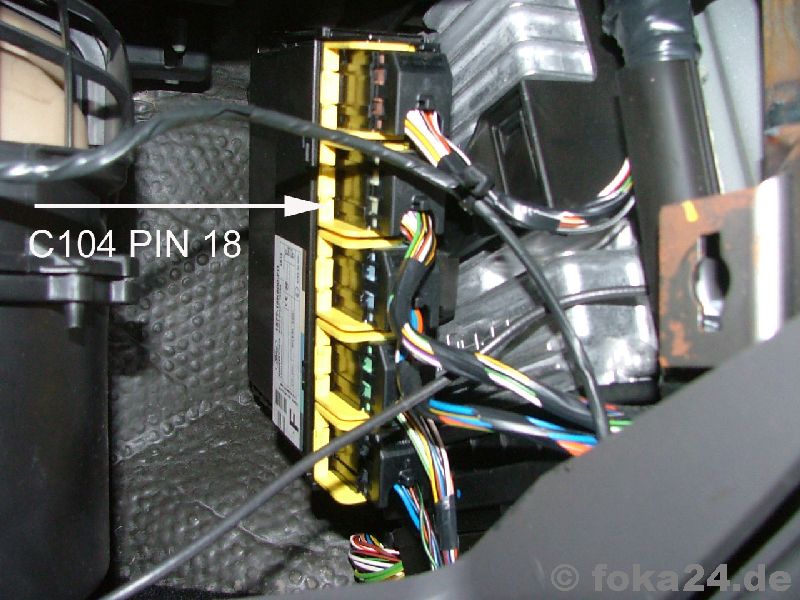

- Bany121
- Příspěvky: 332
- Registrován: 07.03.2011 16:42
- Bydliště: Tesarske Mlynany - SK
Re: palubný počítač - návod
chcel by som sa spytat odornikov, ktori uz maju za sebou mozntaz BC (po fl s GEM) ci konektor na GEM C104 ma oznacene (ocislovane) piny ???
jedna sa mi o pin18.popripade postaci aj farba kabla iduceho do tohoto pinu.
dakujem.
dakujem.
Ford KUGA 2018, 1,5 EcoBoost 110kW, frozen white
- pzi
- Příspěvky: 2223
- Registrován: 31.10.2009 20:39
- Bydliště: Hluboká nad Vltavou
Je to napsané jak na konektoru tak i na Gemu, krajní piny mívají čísla pro přehled který je který

- Bany121
- Příspěvky: 332
- pzi
- Příspěvky: 2223
Na druhej sraně konektoru by měly být číslice po krajích a v gemu když odpojíš konektor taky.
