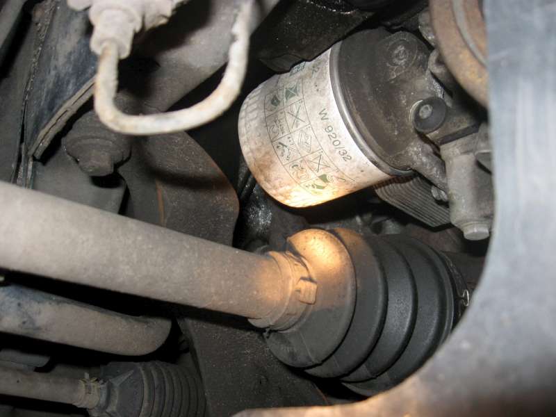

Filtr dávam Mann W 920/32.
Nahni se před pravý přední kolo a zkontroluj jestli filtr těsní.Tady jsem ti cvaknul umístění filtru.

Ok dik moc zita na to kouknu.Vanou bych rekl ze urcite ne.Za prvy tam mam kryt pod motorem a za druhy to spis dostalo pecku na kolo.Ale to si jako nejsme jistej ze to dela od ty doby.Jen sem stal po zkopci a prselo tak sem si toho vyrazne vsimnul.
