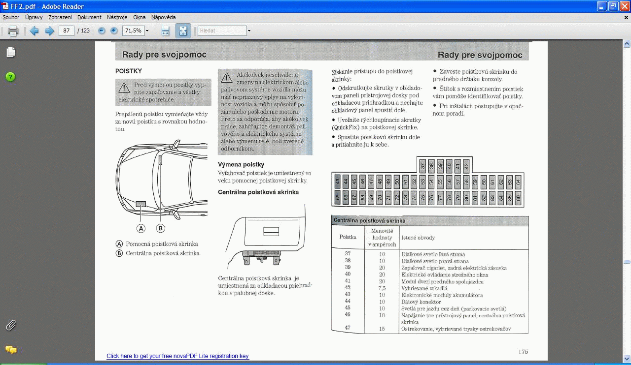

jimys
Příspěvky: 9
Registrován: 07.12.2012 10:48
Re: Vyřešeno (pojistka) - Nerozsvěcí se osvětlení interiéru
Příspěvek od jimys » 07.12.2012 14:51
Četl jsem to tu ve fóru, odklopil jsem pojistky, nicméně na pozici 80 žádnou nemám. Přijde mi to divný... Auto sice bylo v servisu, ale že by vyndali pojistku... Navíc v manuálu (zde ve fórech) na FF II vypadá schéma (rozložení) pojistek jinak, než mám já - u mě jsou dvě dlouhé řady a nad nimi jedna kratší...

jimys
Příspěvky: 9
Příspěvek od jimys » 10.12.2012 09:04
No fakt, snad nejsem pako, pod číslem pojistky je 80 a v tý pozici nic :) A přijde mi nesmysl, že by se pojistka "sama" ztratila. Nicméně kouknu ještě jednou. Nebo můžu zkusit zkušebně na pozici 80 nějakou dát...
jimys
Příspěvky: 9
Příspěvek od jimys » 10.12.2012 09:12
...jinak jsem našel plánek mého rozložení pojistek, nicméně jsem nesehnal další list, kde by byl výzmam popsán :( Nemáte někdo popis pojistek na FF 2006?
