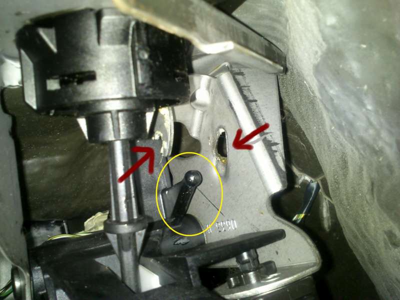

Mne tiež nedávno tá pružinka vypadla ale nenašiel som tu žiadný návod ako to dat spät.
V servise mi vraveli že to je robotka tak na 3-4 hodky a pri cene 33€ na hodku to možem .... :nnou:
Máte niekto nato nejaký trik ako to tam dat bez sundania spojky ???
Alebo ak vie mi niekto s tým poradit ... budem vdačný :nazdravi:
Tie ušká idu si myslím tam kde ukazuju tie šípky, ale o čo sa tá pružina zapierá ??? :nixw:
A ak by mal niekto záujem o tu pružinku, čo ide iba na benzínáky píšte, je mi na dve veci ...

Tady o ten "čulibrk".

WOW, sak tam je tak centák mista, to budem muset dat dole aj ten pedál :dih:
A ako ho dám dolu, má niekto aspon tušáka ... budem vdacny
