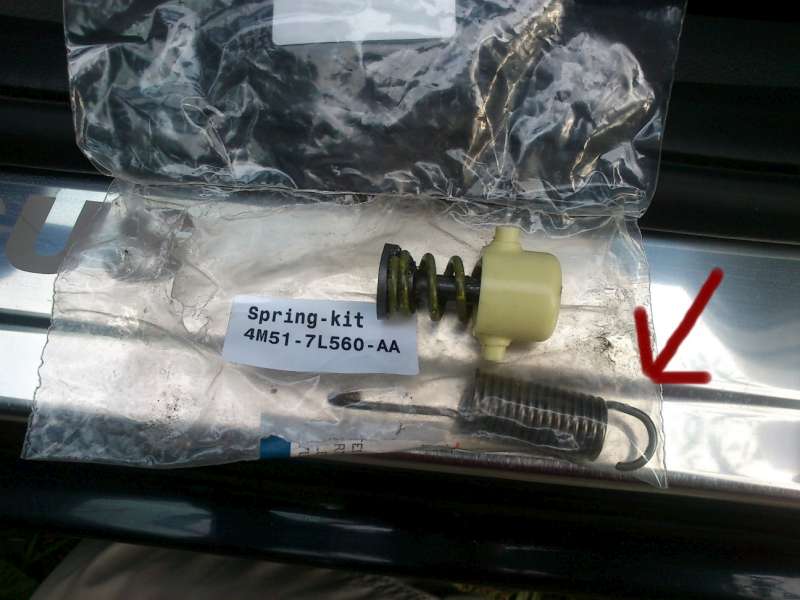

Včera manželce pod nohy vypadla tato součástka viz. foto. Zjistil jsem, že je to od spojkovýho pedálu, ale ve Fordu mechanik nevěděl k čemu to tam vlastně je a v katalogu to jako samostatná součástka není. Jen celý pedál. Věděl by někdo k čemu to za pedálem spojky slouží a je možné bez toho jezdit, popř. neměl by ji někdo na prodej z nějaké bouračky ? Vypadá to na nějaký doraz, ale to jen hádám. Pedál normálně funguje, vrací se a řadí se normálně. Díky

Ve fordu mechanik nevěděl k čemu to tam je...tak to je góóóĺ. A v katalogu taky asi neumějí hledat
Jak si psal je to ke spojkovýmu pedálu a objednat to taky jde, jen je to jako nějaká sada ještě s něčím dalším.
Funkčně přesně nevím, ale dal bych to zpět do cajku jak to má být. Zítra bych našel číslo a obrázek z katalogu - jestli mě někdo nepředběhne

V rámečku s čísly to bude jedno z toho, podle VIN to v servisu zjistí.

Ano , na tohle jsme ve Fordu hleděli, vypadá to že je to součást pedálu a ten se musí koupit celý.

To co máš vyfocený ty je pružina a ta se dodává společně ještě s tažnou pružinou - jako sada. Žádný pedál se objednávat nemusí
Nevím teda co se ti na tý pružině potento, spíš to vypadá jako, kdyby se odněkud uvolnila a vypadla.

Podívej se do galerie Klvysovi - ten chtěl jen tu pružinku a dostal s ní i tento tvůj kousek.. Třeba ti ho přenechá
... Ale taky se mi to nezdá nějaký poškozený...

Ano mám i tu druhou a takže ta druha je pro naftový model ano??Mě je na nic

Ahoj, byl bys ochoten tu pružinu s tím plastovým "bazmekem" za nějakou částku poslat poštou ?Klvys píše:Ano mám i tu druhou a takže ta druha je pro naftový model ano??Mě je na nic

Mne tiež nedávno tá pružinka vypadla ale nenašiel som tu žiadný návod ako to dat spät.
V servise mi vraveli že to je robotka tak na 3-4 hodky a pri cene 33€ na hodku to možem ....
Máte niekto nato nejaký trik ako to tam dat bez sundania spojky ???
Alebo ak vie mi niekto s tým poradit ... budem vdačný
Tie ušká idu si myslím tam kde ukazuju tie šípky, ale o čo sa tá pružina zapierá ???
A ak by mal niekto záujem o tu pružinku, čo ide iba na benzínáky píšte, je mi na dve veci ...

Tady o ten "čulibrk".

WOW, sak tam je tak centák mista, to budem muset dat dole aj ten pedál
A ako ho dám dolu, má niekto aspon tušáka ... budem vdacny

Narazil jsem na toto vlákno a tak bych se rád podělil o svou zkušenost. Loni v létě jsme jeli na dovču a cestou do Chorvatska se mi někde na dálnici hluboko v Rakousku pod nohama ozvala hlasitá rána. Se zděšením jsem zajel na nejbližší odpočívadlo a na podlaze jsem objevil přesně tuto součástku. Chvíli jsem zkoušel zjistit kam patří a jestli bych ji tam uměl vrátit, ale bez šance a tak jsem udělal pár cvičných koleček okolo parkoviště a subjektivně se mi zdálo, že se pouze spojkový pedál nevrací úplně nahoru, že jej nohou zespodu v jeho horní poloze ještě můžu o kousek nadzvednout. Jinak ale vše ok a tak jsme pokračovali v cestě. Jak jsme dorazili na místo, poslal jsem foto součástky do servisu (autorizovaný Ford) s dotazem o co jde. Napsali mi, že v poho můžu jezdit a až se vrátím ať přijedu, že to bude za 300,- Kč. Jak řekli tak udělali a proto bych se obloukem vyhnul komukoli, kdo by tvrdil, že je třeba měnit celé ústrojí pedálu. Zřejmě jde o jednu z mnoha fórových součástek Forda podléhající únavě materiálu. Naštěstí v tomto případě nic vážného ani drahého

Nuz mne sa to tiez stalo.zajo21 píše:WOW, sak tam je tak centák mista, to budem muset dat dole aj ten pedál![]()
Najprv som si nasiel v aute prasknutu pruzinu, comu som nevenoval pozornost. Po 4 rokoch jazdenia som vsak uz nasiel aj vytlacaci piestik spojkoveho pedalu, ktory mi odpadol pocas soferovania. Zacalo to pravdepodobne po nadvihnuti spojkoveho pedalu a nespravnom zasadnut zle sadat a tym aj pri pusteni vytlacenej spojky praskat.
Tak som objednal celu sadu, a ked to pride tak pouzijem tento trik od celestyna: http://www.ford-focus.cz/forum/viewtopi ... a&start=45
" No nasel jsem takovy celkem pekny navod , kdy se pruzina predem natahne pouzitim cca 24 podlozek (minci apod.) a takhle natazena se tam zaklesne. Pak se zmackne pedal a mince vypadaji, zbyle se vytahaji klestemi.
http://www.jpalomaki.fi/?p=322 "
