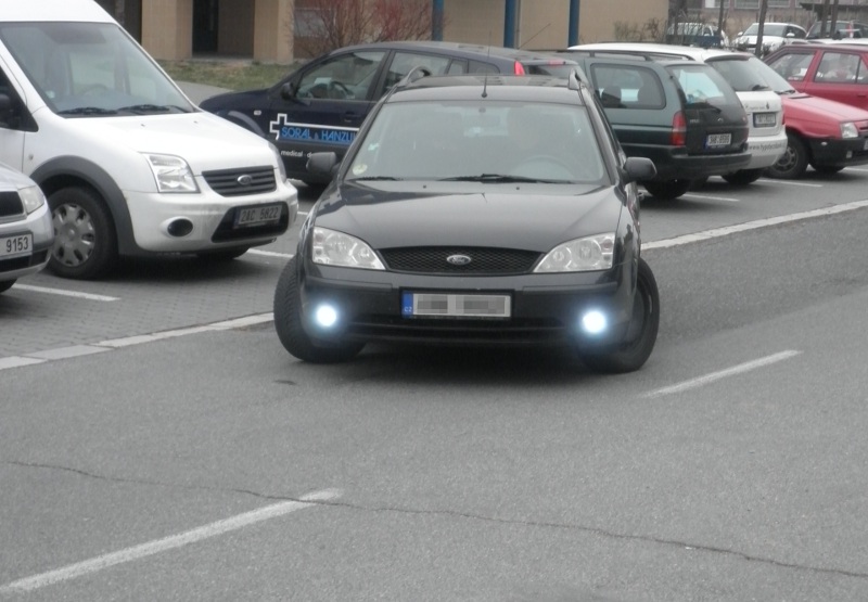

Po úspěšné montáži SPDS místo mlhovek (model před FL) přidávám k dobru svůj montážní postup. Je to práce na 3-4 hodiny i pro neškolené ruce, není na to potřeba žádné speciální nářadí a dá se i bez heveru.
1) sundat nárazník -> vyndat světla, sundat přední část spodního krytu motoru, uvolnit přední části podběhů. Na povolení šroubů co drží nárazník k blatníku (3x M6 na každé straně, předem prostříknout WD40) se mi osvědčila gola s dvojitým dlouhým nástavcem a pomocné ruce, které odehnuly podběh od nárazníku pro lepší manipulaci s golou. Pozor na kabely od mlhovek a od senzoru.
2) vyměnit mlhovky za světla (v mém případě http://www.ebay.de/itm/Tagfahrlicht-LED ... 3f12427923 to šlo perfektně).
3) vytáhnout si kabely od světel k pravému přednímu světlometu a dát zpátky nárazník.
4) zapojení kostry - skvěle se na to hodí nevyužitý závit vedle ukostření světel u pojistkové skříně.
5) zapojení signálu od světel - napíchnout prostřední pin v konektoru světel
-----o-o
----o-o-o
-----o-o
6) zapojení +12v na klíčku - nejsnáz napíchnout kabel z relé světel (jdou jen s klíčkem, identifikace je na vnitřní straně víčka pojistkovky) v pojistkové skříni. Pro manipulaci je potřeba vyndat baterku a její spodní kastlík, povolit desítku matku uprostřed pojistkovky, osmičku matku co drží pojistkovku ke karoserii. Potom se odcvakají plastové západky a mělo by jít volně manipulovat s oběma polovinami pojistkovky, co kabelové svazky dovolí.
7) auto zkompletovat a je hotovo.
Zejména s bodem 6 jsem se zapotil, nebo jsem zde na fóru (ani nikde jinde) nenašel zaručenou informaci kam se napíchnout, tak snad můj návod někomu pomůže. Fotky dodám, svítí to perfektně.
