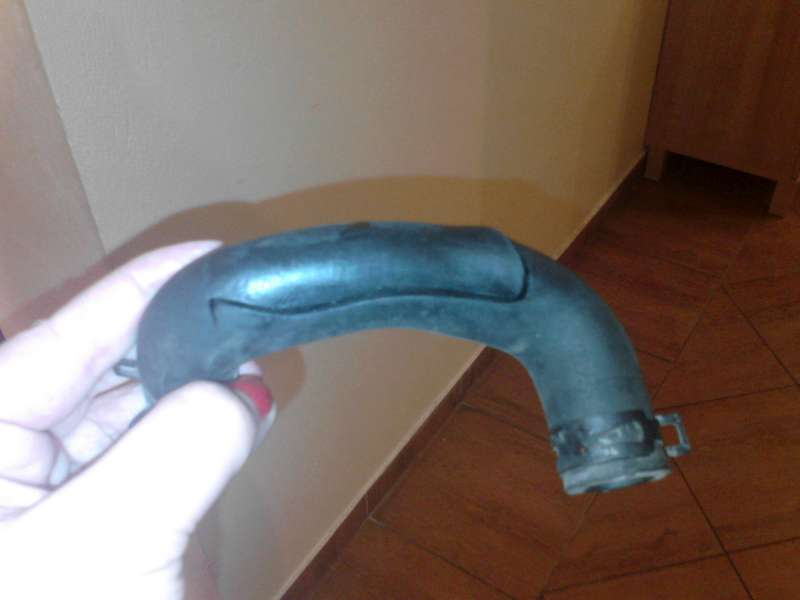

Zdravim,
takze hadica uspesne vymenena.
Nova stala 43 EUR + 20EUR praca. Dnes som isla do prace a normalne ze volnobeh cca 800. Strasne sa tesim z toho, ze po roku mi auto ide
ako ma. A spotreba ze 6,4 l. Skoro som odapdla. A toto je ta svinucha co sposobovala problem...
Som strasne vdacna za pomoc . A ake je ponaucenie? Netreba verit servisom
A este jedna vec. Ak ma niekto skusenosti s tym splynovacom, viete mi povedat aky typ splynovaca sa dava? Bola som v jednej dielni u nas, a dozvedela som sa ze splynovac stoji 1500 EUR , ale ked chcem mi daju za 850 EUR iny, ale papier mi daju na ten za 1500, lebo ze inak by mi to nezapisali, ze vyrobca schvalil ten drahsi. Trocha zvlasny pristup, sa mi tak zdalo ze chceme predat za kazdu cenu. Ja by som vsak nerada nieco pokazila.

Tak to jsi měla ještě větší díru v té hadici, než jsem čekal

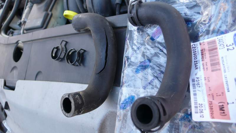

Ahoj všichni, tak si mě můžete zapsat na seznam frajerů, co vyměnili onu hadici bez demontáže sání
. Díky tomuto fóru a hlavně Yeshterrovi
jsem dokázal přesně detekovat závadu, která měla stejné symptomy, jak jste tu popisovali. Poslech fonendoskopem píchnutým na hadici jasně signalizoval unikání vzduchu a syčení. Objednal jsem u Fordu novou hadici, došla včera. Následně teoreticky dokonale připraven na obtížnou misi a vybaven tyčkami na rajčata a peanem jsem se do toho dnes pustil.
Venku ta špatná byla hned, asi za 10 minut. Ten pean je fakt super věc na rozevření spon. Horší to bylo s nasoukáním té nové, ale pomocí WD40, kterým jsem konce lubrikoval, se to během další hodiny podařilo. Suma sumárum i s odstrojením a následným nastrojením motoru nějakých 80 minut. Do garáže jsem šel o půl sedmé a na Top Gear byl zase zpět
. Bez Vás bych byl v ..... a vylepil minimálně 4 tisíce ve značkovém servisu, složitě převážel auto a čekal na něj celej den. Takhle mám jen trochu vykloubenej palec a popálenou ruku od bloku. Nic co by 14° Kvasar nedokázal vyléčit.
Jak jsem měl auto na nájezdech, tak jsem si ještě fonendoskopem poslechl běžící motor na několika místech a zjistil, že mi jemně rachtá ložisko na napínací kladce řemenu. Takže příští týden opět do garáže. Ale co, alespoň bude Mondijé nachystané na prázdniny.

Cuba píše:...Následně teoreticky dokonale připraven na obtížnou misi a vybaven tyčkami na rajčata a peanem jsem se do toho dnes pustil...Takhle mám jen trochu vykloubenej palec a popálenou ruku od bloku. Nic co by 14° Kvasar nedokázal vyléčit.![]()
Hlavně že to pomohlo, já měl ruku orvanou jak když jsem jí strkal do ořezávátka
Vidíš, fonendoskop je další věc, co by se mi hodila, teď zase děkuju Tobě za dobrý tip
Jináč já novou hadici ještě lehce upravil, pro lehčí nasunutí jsem lámacím nožem (pasparťákem) srazil vnitřní hranu hadice do 45´jako náběh (lehce) a k lubrikaci použil vazelínu, déle při
