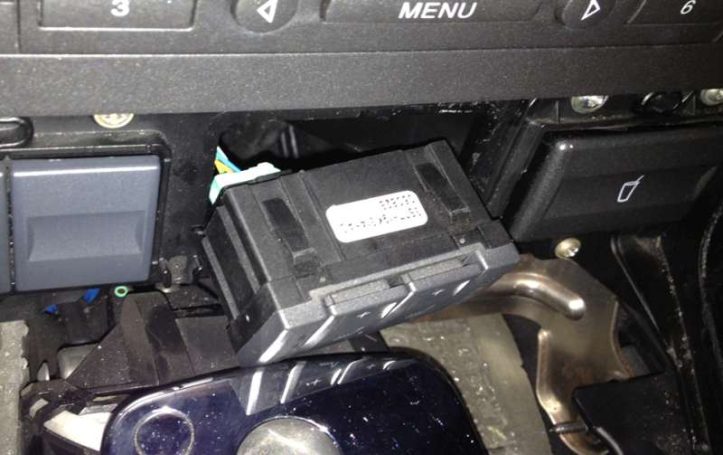

Ahoj lidi :) ,potreboval bych radu.
Mam spinac s regulaci,ale kdyz jsem ho chtel dat do panelu tak mi propadava dolu
jakoby za radici paku a dost tezce se vyndava.Potrebuju radu co mi chybi?treba nejaky kryt okolo.
A jeste nejak mi nehrejou sedacky,skousel jsem to a jsou porad studeny.Jeden muj znamy mi rekl,ze sedacky mam s vyhrevem jen mi prej chybi spinac tak jsem ho dokoupil a nic :(.prosim o radu

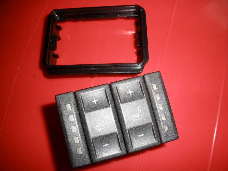

Chybí ti tento rámeček viz foto
A k výhřevu zapni regulátor a proměř napětí na konektoru pod sedadlem ať vyloučíš co je špatně-dečky v sedadle nebo vedení od regulátoru po konektor pod sedadlem .

A nemuze to byt tim,ze to neni na regulaci a jen tam musi bejt spinac na zapnuti nic vic bez regulaci ? :)

I na obyčejný spínače potřebuješ montážní rámeček, ale jinej.

A kde mam sehnat takovej ramecek?

Maj ho snad všude na vrakáči nedávno jsem ho kupoval za 100kč :wink:
