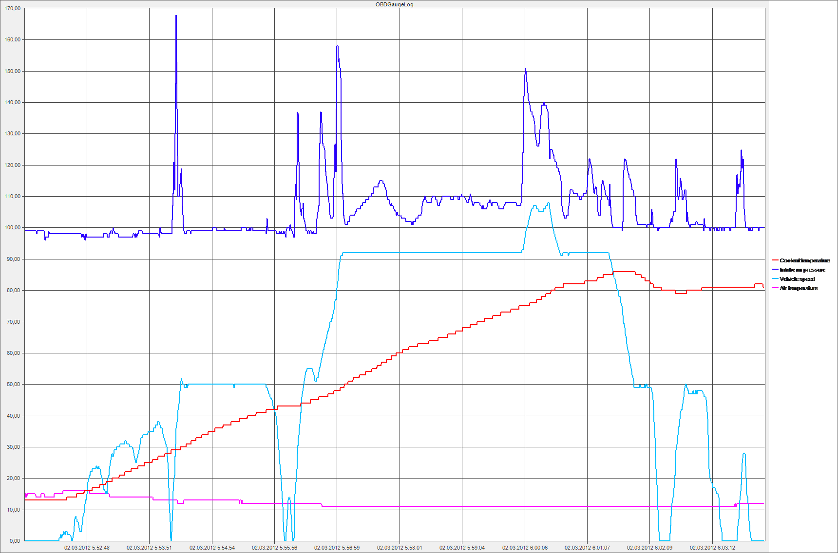

Pridavam graf z dnesnej mojej jazdy z domu do zamestnania. Vsimnite si pomaly narast teploty chladiaceho media aj napriek teplote vzduchu 10 stupnov nad nulou. Skratka kachle
- tmavomodre - turbo boost
- bledomodre - rychlost
- cervene - teplota chladiacej zmesi
- fialove - teplota vzduchu
