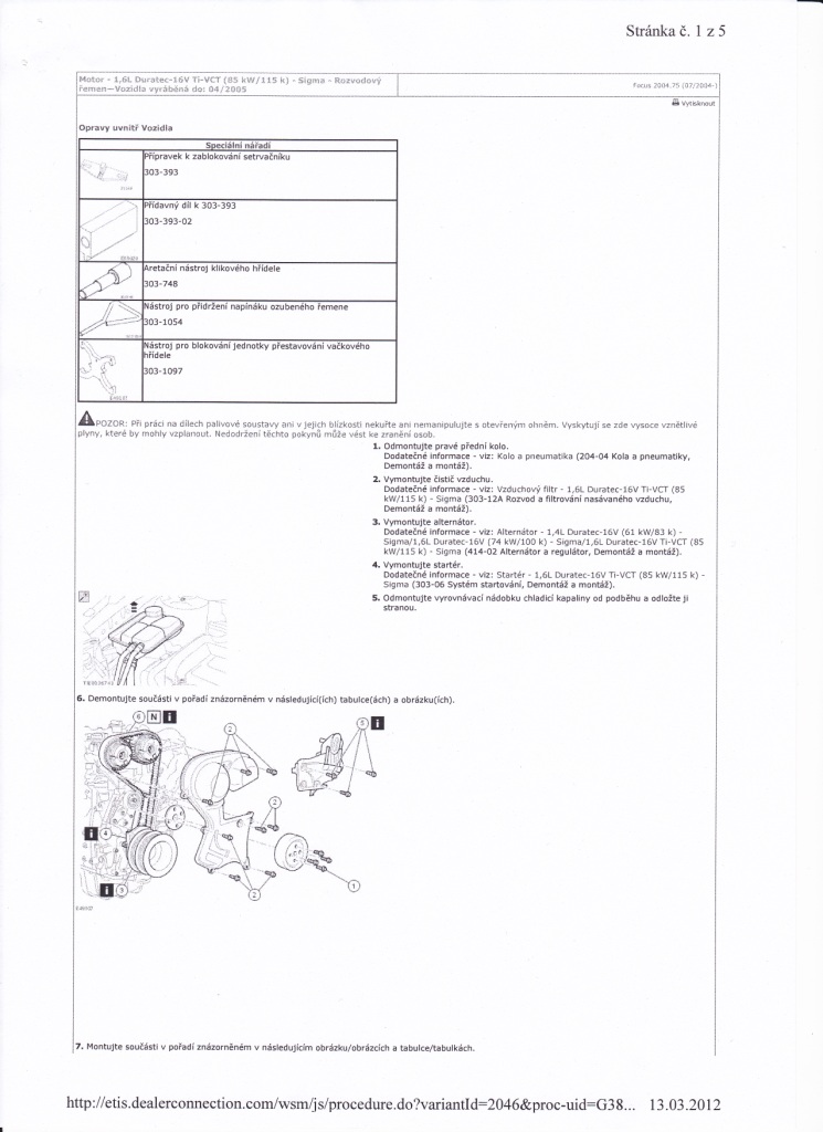

Jinak tady dávám návod jak měnit rozvody u VCT. Nepočítám s tím, že to budete dělat doma v garáži ale jen pro info. Třeba bude zase někdo chytřejší :D
