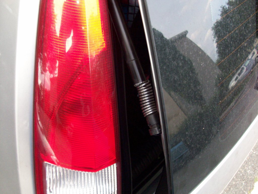

Každopádně po dvou pokusech s pružinama ( první byly slabý) se podařilo a táta automaticky otevírá! Pružiny jsem kupoval v Penta Trading v Praze Michli, první pružiny byly slabé (zelená edice) a následně jsem je bezplatně vyměnil za modré SZ 8020.25x044 . I tak zbylo přes 3mm prostoru, který se vyplnil třema podložkama a kusem tvrdé gumy, aby pružiny necestovaly. Funguje to, takže se podložky ve stejné výšce nahradí hliníkovou trubičkou, aby to vypadalo![]()
edit: Každopádně my s MK3 nemáme šanci na automatické otevírání, protože je tam strašně málo místa a obrovská zátěž. U nového Mondea je celkem 54mm místa a i to je celkem málo, na mém Mondeu jsou maximálně 2cm![]()

Link na pružiny je http://www.penta-edm.cz/dokumenty/norma ... ruziny.pdf Musím říct, že ani ty vyměněné pružiny SZ 8020.25x044 nezafungovaly na pořád... po čase se nejspíš "proležely" a kufr otevíraly jen když se otevřel, pružiny si odpočinuly a pak to fungovalo
Kdyby měly o podložku (cca.3mm) víc, jistě by fungovaly dobře. Jinak zavírání kufru je o poznání namáhavější, musí se s tím víc třísknout. Ale pro ženu je možná víc namáhavé kufr otevřít nežli takto zavřít. Samotná instalace je velmi jednoduchá, složité je jen přijít na to jaké přesně pružiny a kolik podložek je potřeba, což jsme absolvovali my s tátou
