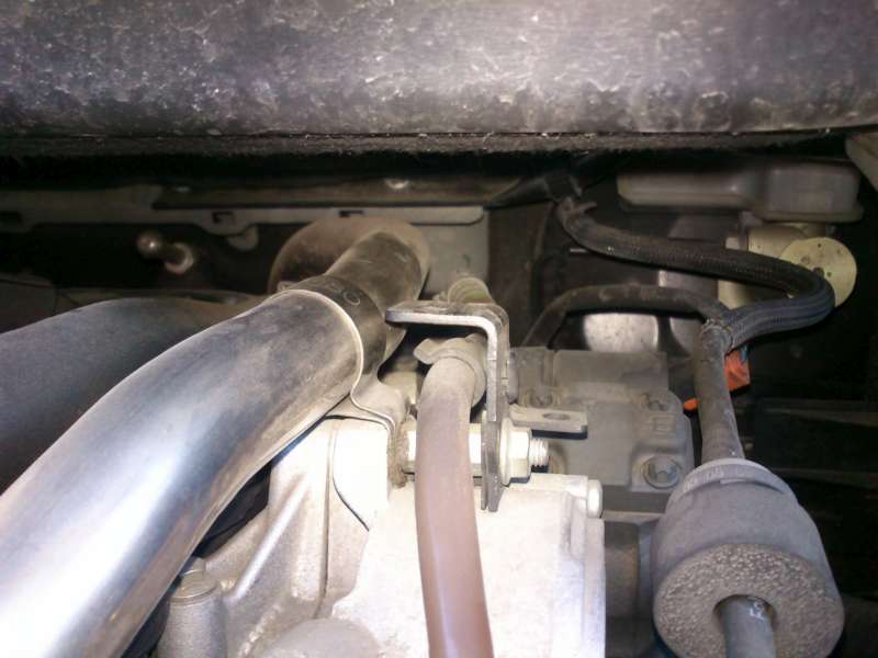

Dnes som skusil najst cidlo na prevodovke, zatial bezuspesne ale ako som pozeral ze kde sa nachadza EGR, tak ako vidite na obrazku tak sam sa asi na cistenie nedam...
Ved ho tam ani nieje vidno...
