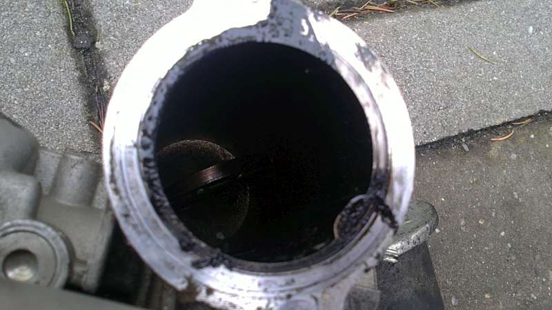

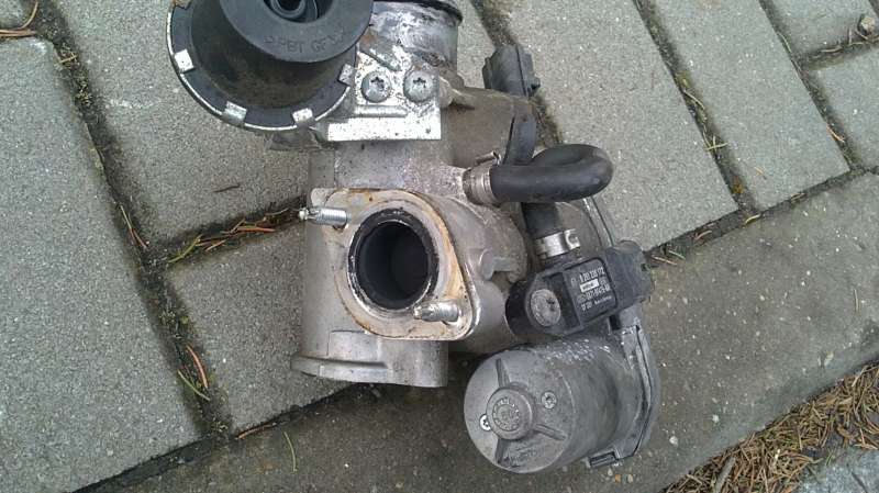

Ahoj prosím o radu,mám Ford Mondeo 2TDCI 96KW.Ráno jsem nastartoval a po dvou sekundách motor zhasl,to se opakovalo několikrát a nakonec mě museli odtáhnout do fordu.Mechanik vymazal chybu v řídící jednotce a tvrdil,že je chyba v EGR ventilu.Teď auto startuje ale občas motor škube-cuká.Ventil nebyl měněn.Předem díky za radu.

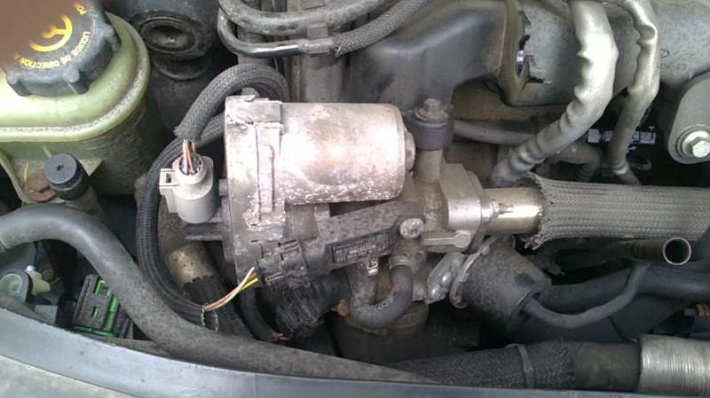

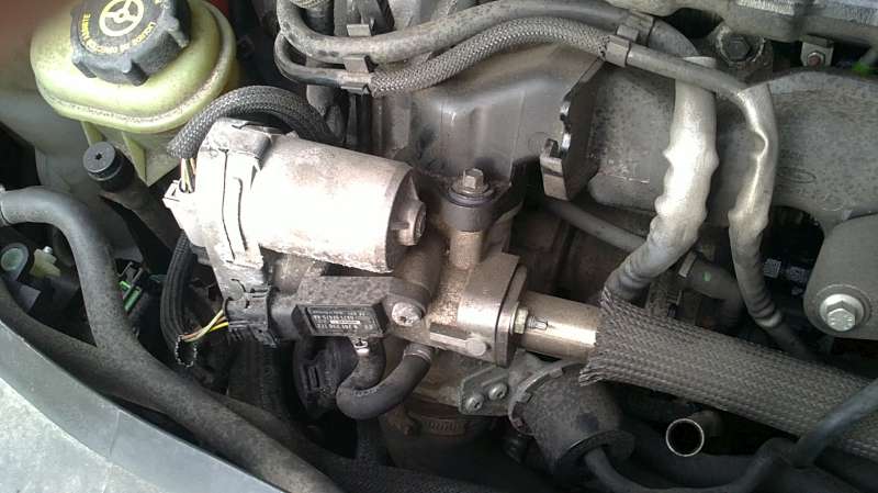

Tak jsem dopoledne čistil egr ventil u mondea 2 tdci 96kw.Auto přestalo škubat-cukat,kdyby se to stalo znovu tak to raději zaslepím než abych kupoval u fordu novy za 12 litrů.Přidávám i nějaké fotky.
