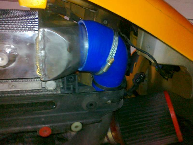

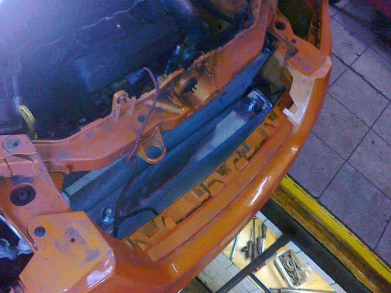

Tak Custom intercooler je na světě a i na autě! Stálo mě to dneska celej den lítání, práce a vývojaření!
Klobouk dolů celému týmu v Tuareg racing! Všechno se řešilo na milimetry...
Ale odměna je sladká! Vypadá to perfektně a jede to jako utržený ze řetězu!
A hlavně za zlomek ceny všech aftermarketových intercoolerů...
Sice teda s tím bylo sraní neskutečný, ale to bylo se sáním taky a kolik jich teď spokojeně po republice nasává malý děti.
Tyhle spodní držáky jsme pak teda ještě samozřejmě upravili a zabrousili, aby to mělo potřebnou štábni kulturu, ale už jsem neměl náladu to fotit.
Uši na zavěšení na původní místo jako visí standard chladič. Svár lepší než na samotném chladiči!
Sice to trvalo dlouho, ale pan Kakrda z Tuareg racing Jablonec fakt umí!!!

Hmm hmm, nevypadá to zle, ale měl bych na tebe pár dotazů.
1) co konkrétně znamená zlomek ceny?
2) jaké jsou rozměry (jádra)? (platí těch 600x300x80 co si zde psal na začátku?)
3) jaká je hmotnost?
4) výstupní teplotu a teplotu okolí si počítám neměřil, nebo jo?
Mě jen vždy zajímají víc fakta než subjektivní pocity, abych si mohl udělat o věci obrázek, proto se tak vyptavám

Re: Czechmade mezichladič na ST
To jsem přesně věděl, že na mně nezůstane nit suchá.
1) Universální chladič stál včetně poštovnýho 3300,-. Hadice stály 1700,-. Práci v Tuareg racingu jsem ještě neplatil, takže to ještě nevim, ale dělali jsme to 6 hodin. To byl ale vývoj a až se to bude dělat Votasovi, tak už to bude rychlovka, protože už se ví jak na to. Ten chladič jsme nandavali a sundavali snad milionkrát, aby to všechno sedělo a nikde nic nedřelo.
2) Rozměry jádra jsou 600x300x76.
3) Hmotnost samotného chladiče je 5,4kg. Ty silikonové hadice s hliníkovejma propojkama nebudou mít víc než 1kg. (Radtec má 7,2kg.)
4) Výstupní teplotu jsem fakt neměřil, ale když mi poradíš jak na to, tak se to může zkusit.
Já to nemyslel nijak útočně na tebe, jen jsem se tomu teď věnoval poměrně pečlivě a mam všechny důležitá data o aftermarketových IC co jsou na trhu a chtěl jsem to porovnat s tvým řešením (poslal jsem to Marťasovi, aby to doplnil ve svém tématu, který k tomu založil) A jsem od přírody puntičkář, tak že mi nestačí údaj- jede to jako kráva
Cena velice dobrá
Objem je tedy mezi Radtecem (+ 3litry) x Airtecem, ProAlloy (- 2 litry)
Tak že by to mělo být asi v pohodě z hlediska reakce na plyn a rychlosti "nafouknutí"
Jen k té tloušce jádra, posouval si to celé směrem dopředu? Nebo poloha zůstala jako u serie? Jde o vzdálenost k vodnímu chladiči. Například v létě může u Radtecu být s tímhle problém (četl jsem pár takových případů), už se nedostane tolik vzduchu k chladiči a ty to máš ještě tlustší. Proto je např. ProAlloy tenší, aby nebyli problémy s chlazením.
Hmotnost taky velice dobrá... což je dáno o trochu menšími rozměry než Radtec. Ono myslím, že i lepší využitá plocha než na Radtecu.
Výstupní teplotu asi změřit jedině tak, že tam někudy na výstupu nacpeš teplotní čidlo. Takový ty teploměry, jak to má čidlo na slabém kablíku. Ale učinnost a teploty budou asi počítám cca na stejno s tím Radtecem. Sice je krapet menší, ale asi zase dokáže tu plochu lépe využít.
Cena velice dobrá
Na vzdálenost od dalších chladičů se dbalo asi ze všeho nejvíc. Snažili jsme se, aby intercooler byl co nejblíž, aby nedocházelo k turbulencím v mezeře mezi jednotlivými chladiči a nedocházelo k problémům s chlazením přesně jak píšeš. Je tam mezírka necelý 1cm, takže prakticky blíž než serie. I z tohoto důvodu se uvažovalo o tom udělat ještě takové ty náfuky k usměrnění vzduchu, ale řekli jsme si, že se to nejdříve otestuje a pokud bude třeba, není problém to dodělat.
Nejdřív chci předělat mřížku jako to mají Cahy a Martíček. To taky pomůže.
