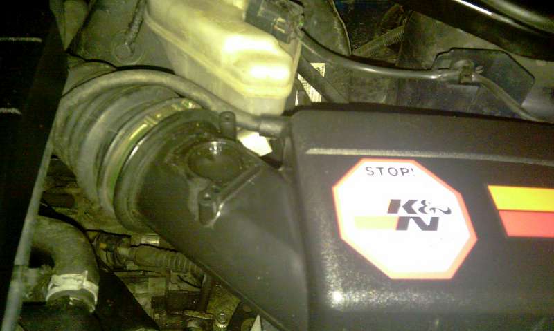

Příspěvek od antonín » 13.02.2012 22:04
opravdu ne 85 KW to něměli, viz foto. teď jsem to fotil, tak proto žádná chyba i po půl roce, takže bez dírky
Ford Mondeo 2.0TDCI 85KW 2004 Combi ,Denní světla-AUDI S6

Když na to tak koukám, není to nějaká úprava předchozího majitele kvůli K&Nku? To se mi nezdá že by to nemělo váhu vzduchu...

nene, KN jsem dával já i můj mechoš říkal že 85kw nemají váhu ani lambdu prostě nic, divné?? ani konektor tam není

Mas to tim padem udelany jako stary TDDI kde je EGR se snimanim polohy. Takze dokud se bude hybat tak je to v pohode. Kdyz to zaslepis bez dirky tak to bude normalne fungovat a nemelo by to hazet zadnou chybu.
Nasel jsem to v TISu ze bez MAF jsou 85kw do 2/2004 ktery maj tenhle typ EGRu.
Nevis nahodou cislo svoji jednotky? Docela by me to zajimalo jak tam vypada to rizeni, protoze primarni funkce MAF u tehle aut je omezovani kourivosti, kde na zaklade aktualniho prutoku vzduchu to limituje vstrikovane mnozstvi.
