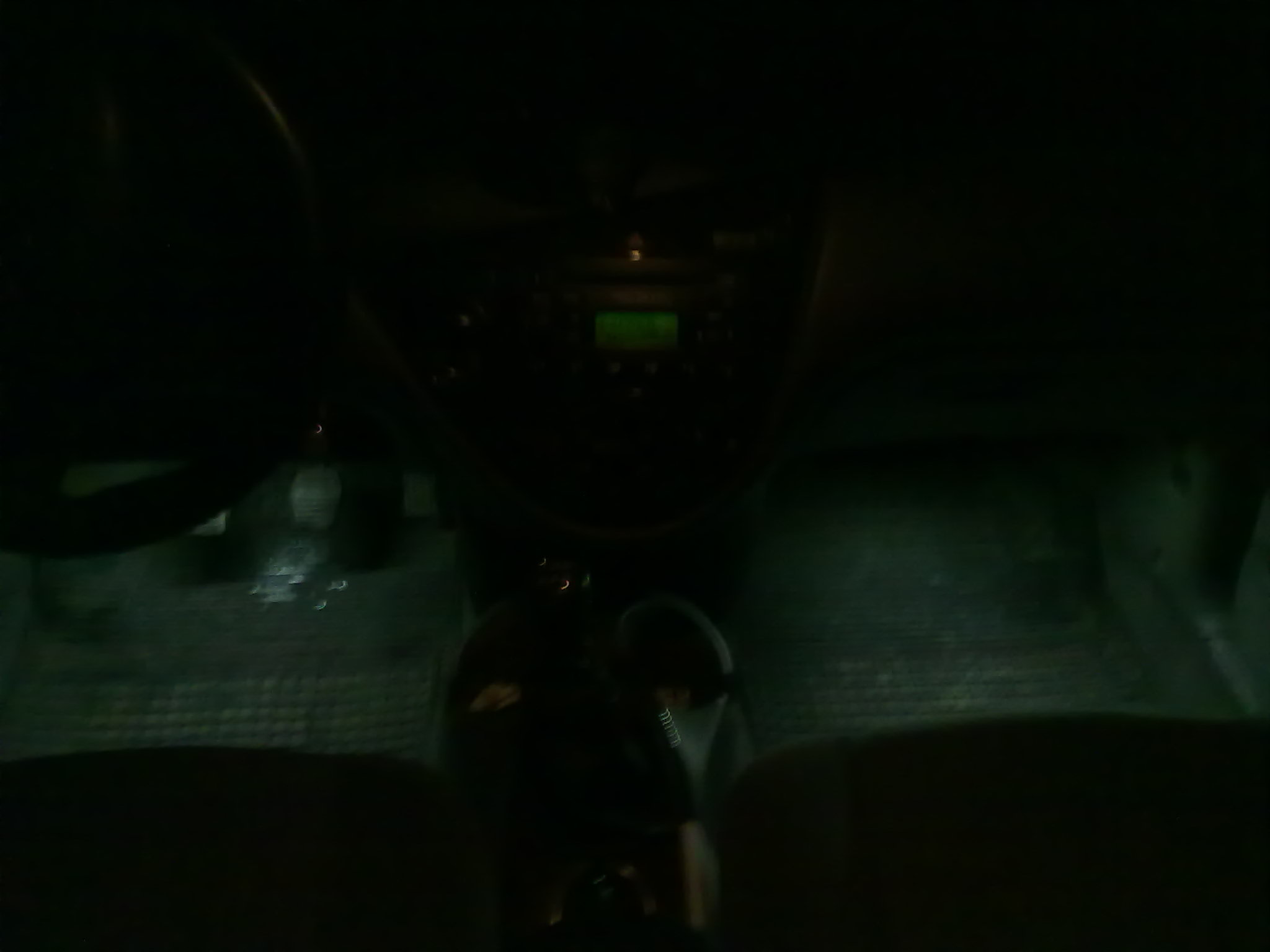

A co to teď máš za ten pásek??foto nemáš??
memo
Příspěvky: 109
Registrován: 21.04.2011 17:58
Re: Změna podsviceni-návod na topení str 29
Příspěvek od memo » 04.02.2012 14:52
nemam, je to klasicky pasik (nezaliaty) na 12V

Tak to je divné.. a máš tam postě jen 2 káblíky na přívod??
memo
Příspěvky: 109
Příspěvek od memo » 04.02.2012 15:02
ano su tam dva kabliki + a - , je to divne lebo on normalne funguje ked ho pripnem napr na baterku alebo do zasuvky v aute, len nechce ist na tom svetle skusam ho prikladat na tie pliesky co drzia ziarovku.

Tak přesně tam jsem to zkoušel i já a jen jsem to přidělal, tak to fungovalo!! A teď mi to jede, tak jak stropní světlo.. při zavření dveří pomalinku zhasína, tak jak světlo!!
Foto bych ti poslal, ale momentálně nemám auto doma :bebng:

tak problem je vyrieseny us to funguje, prilozit zrejme nestaci, musel som to napchat medzi ten pliesok a ziarovku a vtedy to zasvietilo. Dneska prebehne montáž, potom snad poslem aj foto

No tak podsvietenie noch uspesne spravene, us ostava iba spravit osvetlenie skrinky u spolujazdca, kablik tam us mam natiahnuty- napojil som ho zo zapalovaca ale este musim zohnat niejaky taakyto prepinac http://www.autoomega.sk/index.php?id_se ... aradenie=1 a bude to fungovat pekne pri otvoreny zapne a pri zavreti vypne. Len musim najst taky co tam bude najlepsie pasovat...

osvelenie noh som dal na stropne aby to zapinalo s tim ale do skrinky som napojil na priamo zo zapalovaca lebo tam chcem dat ten spinač

Tak to pak vyfoť, jak to vypadá.. taky jsem to chtěl dělat.. už jsem měl i ten spínač,ale vypaloval mi pojistku :dih:
