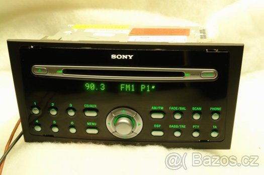

chtel bych si koupit nejake lepsi original autoradio na mp3,ale vetsinou maji prodejci uvedeno ze to pasuje od roku 2003.Jaky je tam rozdil?Libi se me tohle

No pokud máš podle podpisu Mondeo r.2001, tak tam je jiný tvar středového panelu, tudíž i jiný prostor pro orig. radio. Proto třeba u toho SONY na fotce bude uvedeno od r.2003, kdy Mondeo prošlo faceliftem a má mimo jiné nový středový panel a použité autorádia.

a na model 2001 zadne original radio na mp3 neni?
A je tam veliky rozdil v rozmeru oproti memu modelu?ze bych to treba trochu upravil,konektory jsou stejne?Fungovalo by i ovladani pod volantem?

Ahoj, jojo, jak říká Kóťa, s tímhle rádiem jsem měl co do činění...
PředFL má pokud vím jen jednu verzi tunelu a je tam místo asi na 1 a 3/4 DIN, kam tohle bohužel určitě nenacpeš a to hned ze dvou důvodů:
- Nevejde se tam, pač je větší
- I kdybys to nějak zvětšil, to rádio sony má jinej sklon čelního panelu proti uchycení, proto po FL jsou 3 verze:
1.) Pro navigaci Denso, která mí i jiné ovládání klimy
2.) Pro autorádia visteon, které mají čelní panel kolmo na přímku uchycení
3.) Pro rádia sony, které mají šuplík jakoby zkopce, aby čelní panel byl rovně...
Pokud bych to řešil na předFL mondeu, určitě bych šel do 1DIN rádia třeba pioneer - bude hrát líp než origo a nacpeš ho tam jen s rámečkem...

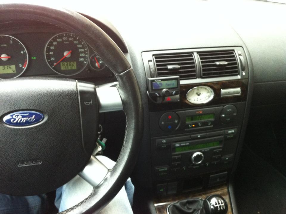

kluci potrebuju se jen ujistit:
tohle radio z focuse 2006
http://autoradia.sbazar.cz/ford-focus-i ... 10984.html
by melo jit do myho mondea mk3 12/2003 ne?
nevim jestli tam neni problem s tim tvarem...
Ford Mondeo 2003 2.0TDCi 96kw
- Příspěvky: 24994
Re: original radio
nema to Tvoje lichobeznikovy tvar? (nahore sirsi nez dole) ... tohle FoFo II nemaji (obdelnik)
