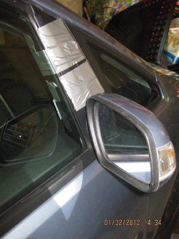

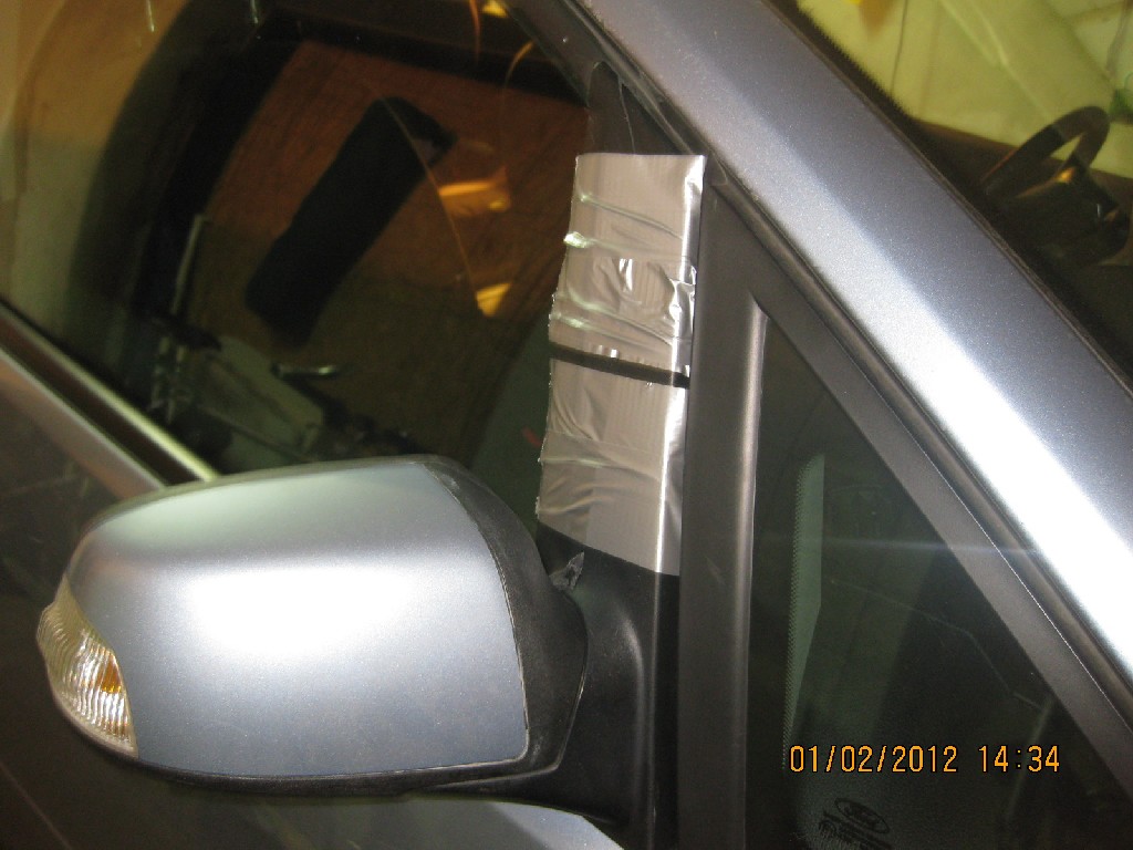

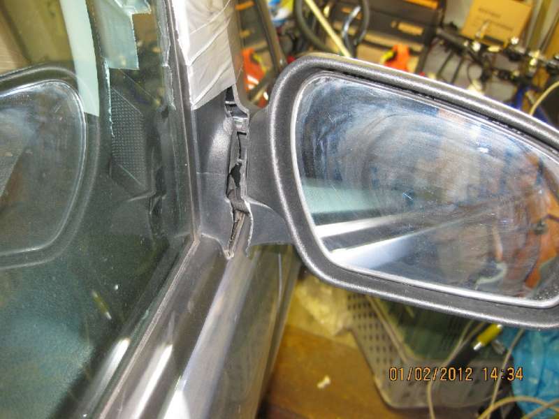

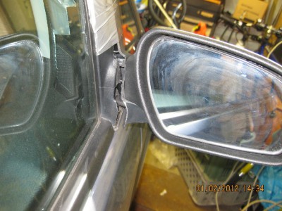

Ahoj, vcera se mi nedostatecne otevrela brana a zrcatko dostalo uder tesne u pravych dveri.
Cele se to ulomilo a drzi to jen na el. kabelu ovladani/ vyhrivani. A ted to drzi na pasce.
Jake jsou moznosti krome origo servisu? Ceny origo vs vrakac a co se vsechno musi menit/opatrit?
Diky za pomoc

Hm, a da se to nejak rozumne demontovat z auta (a odpojit elektriku), abych ten plast nejak prozatim zpevnil? Servis ted vubec nestiham.

odstrojit zevnitr a odsroubovat co tam zbylo

Tak se priznam, ze zatim jezdim se zrcatkem omotanym paskou, ale je cerna, takze to vypada mene desive, nez s tou stribrnou.

Tak jsem vcera vymenil to zrcatko a prehodil barevny kryt, takze to vypada uplne, jako predtim.
Delal jsem fotky, tak pokud by nekdo chtel videt sundavani LP zrcatka (kompletne elektricke) u Maxe, tak to sem muzu hodit.
