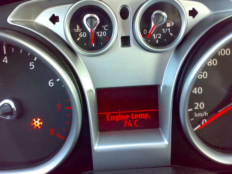

Tak to vypada ze cidla na mereni teploty vody mame minimalne 2
- Přílohy
- Po 8km jizde v -9st...
- IMAG0147-1.jpg (33.46 KiB) Zobrazeno 2373 x

No ale kdyz tam ten budik jeste je tak by mohl ukazovat ten udaj co je na displeji pri TESTu. Ten vypada verohodneji. Motor opravdu ohraty nebyl, pri dojezdech se zarazenou rychlosti okamzita spotreba neklesla na 0.0

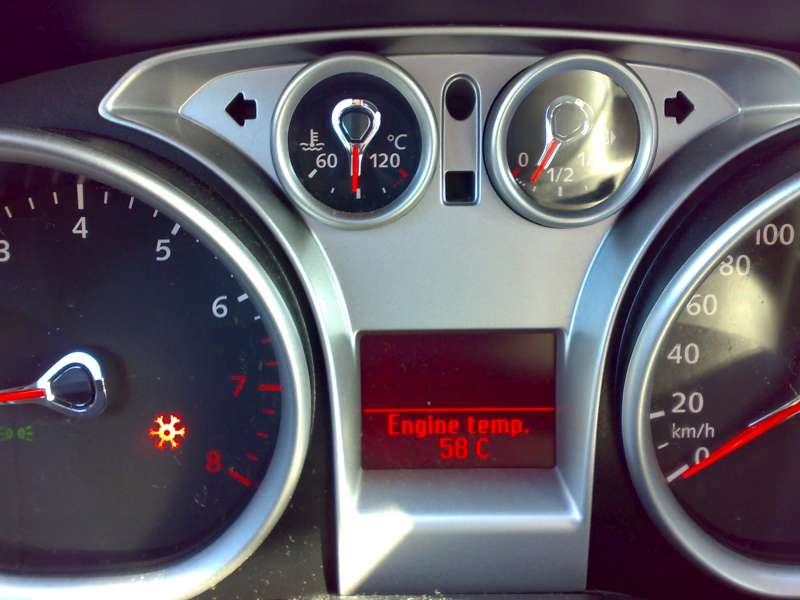

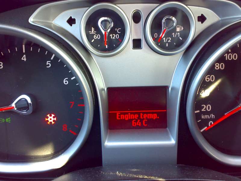

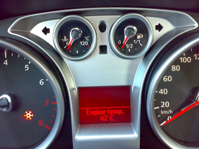

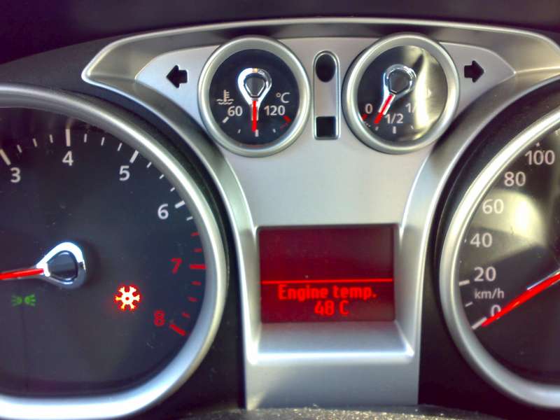

tak je to skutečně tak. Jiná teplota na ukazateli a jiná motoru (na počítači z testovacího módu).

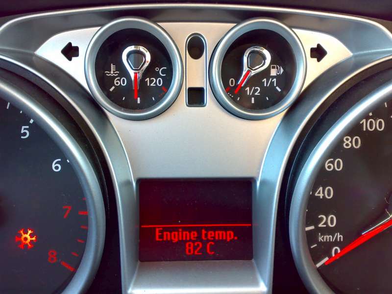

Zřejmě ta ručička signalizuje, že už se dá motor normálně používat, i když ještě není teplota motoru na 90°C
Na těch 82 stupňů to trvalo asi 12 km (pět ve mestě, zbytek mimo město)
