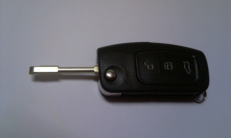

Rumcajs ale prodává vystřelovákdy s dálkou už obsaženou
Jediný co si musíš přehodit je imobilizér...

Dálka tam je, to vím, zbytek jsi přečti proč jsem to psal! přehodit imobilizér u pravit planžetu ze starého klíče, já jsem takle ničit starej klíč nechtěl, sám jsem se ptal co k k tomu dálkáči je, proto jsem volil tuhle metoduDrRomca píše:Rumcajs ale prodává vystřelovákdy s dálkou už obsaženouJediný co si musíš přehodit je imobilizér...

Já právě kupoval s neobdělanou planžetou a čipem Imo uvnitř.
Takže jsem pomocí dvou klíčů co mám přidal Imo nového klíče a DO a fungovalo.
jestli 1 000,- nebo 1 300,- není takový rozdíl, ale musel mít Imo v sobě.

Mám na vás dotaz.pořídil jsem si na svého Focuse sklápěcí klíček,nechal jsem ho vybrousit a chtěl si sám naprogramovat imobilizér,ale to se mi nedaří
.Vše jsem tady pročetl a snad postupoval podle toho jak je to tu popsáno,ale prostě to nejde.Nevím co je špatně.
Mám originál 2 klíče(jeden s dálkou a jeden bez).Vezmu první klíč,dám do zapalování,otočím do polohy dvě,otočím zpět,vyndám,dám druhej klíček,otočím do polohy dvě,otočím zpět,vyndám,neozve se žádnej tón,nevím jestli musí protože v návodu nic o tónu není napsáno.dám do zapalování novej klíč a kontrolka nad hodinama začne rychle blikat,ale nic se neděje.Zkoušel jsem to snad 20x a nedaří se.Naprogramování dálky šlo v pohodě.
Asi budu muset do fordu a nechat si to naprogramovat tam že?

Potencionálním rádcům by asi pomohlo, kdyby jsi uvedl, jaký rok výroby je tvůj focus
EDIT: tak už vidím v galerce, že je to MK1 ...
Klíč jsi koupil originál a nebo někde na aukru s čipem imo co má jít naprogramovat na starý modely Fordu?

klíč jsem koupil na aukru,je to na Fofo2002,je to klíč i s čipem,při koupi jsem uváděl prodejci na jaký typ auta a jekej rok výroby to má být aby věděl jakej čip imo tam má dát.

Vystrelovaci klic mondeo 2004 mk3 b4y ?
Ahoj lidi
nasel jsem na aukro ten to klic http://aukro.cz/klic-ford-vyklapeci-3-t ... 54943.html za malo penez, zajima me vas nazor jestli to pujde do miho mondika ma starej ten zakladni klic,a nevim jestli mi do toho pujde prendat dalka.Jinak naprogmovani a vybrouseni si myslim ze pujde i kdyz mam imobolizer.
Diky za rady
Diky za rady
