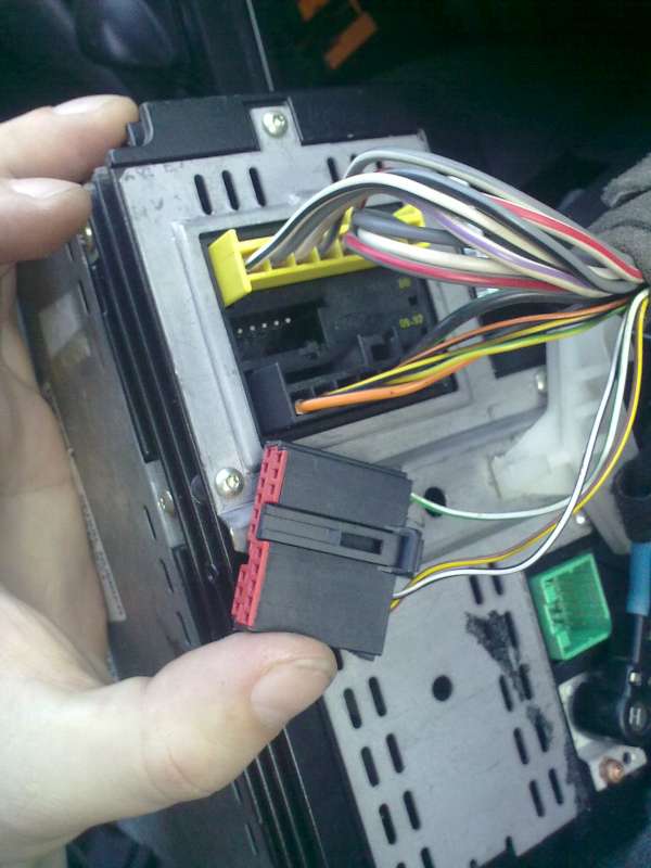

Nevím jestli se to řešilo, nenašel sem.
Chtěl sem zapojit dálkové ovlaáání rádia, ale ejhle, ovladač má jiný konektor než rádio. Nevím teda proč, nechápu proč se dělaly dva typy...Řešil to už někdo??
Jde o Ford 7000 RDS
Jde o Ford 7000 RDS

Já ti nevím. Tohle sem našel, je tma napsáno i FF I, ale jestli je to jen tak že bude pasovat.
http://www.ozyurek.org/teyp/teyp.htm
A někde sem i našel 3000/4000 RDS s oběmi verzemi konektorů, (buď, a nebo)
Tak já nevím, jestli zkusit sehnat ten konektor, nebo to jen šmiknout a dát napřímo.
Nemá někdo schéma těch pinů?
EDIT: Jak teď koukám na tu stránku, tak každé rádio se dělalo se dvěmi verzemi konektoru.

Má někdo schéma toho malého konektoru? Nebo ho má a může mi ho třeba vyfotit v autě? Ať aspoň vím který drát na který pin patří?
Díky

Tady ten konektor se dával do rádií co měly ovládání hlasitosti tlačítky, ne kolečkem, už jsem to viděl na 6000 i 5000, ve starým Escortovi máme 5000 s tímhle konektorem, omrknu ten konektror na escortovi a dám ti vědět (nejsem si jistej, jestli tam vůbec je, kdyžtak budeš muset zkoušet napinovávat drátky
), viz: http://www.ozyurek.org/teyp/teyp.htm

No aspoň někdo reaguje, díky. Zítra jedu za kamošem od kterýho mám to radio vysondovat jeslt itam ten konektor má (kdyžtak mu ho ustřihnu
) a jendotlivé piny sem zkoušel ale nějak mi to nefakčilo..ani nvm jaké kombinace sem zkusil jaké ne, tak nevím
EDIT: Máš pravdu, jak koukám, to co má kolečko má velký konektor, čudlíky malý. Ale tohle je výjimka 7000RDS malý konektor a kolečko

V tom odkazu, ktery ti dava fplisek je dole rozpis konektoru:
http://www.ozyurek.org/teyp/teyp_Focus_baglanti.pdf
Obsazeni pinu tveho konektoru odpovida bloku C - 96MY. V nakresu mas ten konektor naznaceny carkovanou carou. Ten mensi konektor neobsahuje vstup pro ovladani radia na sloupku ...

1) ten odkaz sem se už vkládal
2) schéma velkého konektoru nepotřebuji piny 11 a 12 jsou remote 1 a 2, třetí je tachosignal, to najde i cvičená opice.
3) jsou radia které mají ten menší konektor a podporují dálku, nevím jak jsi přišel na to že nepodporují, jen většinou nemají předpřípravu a vede do toho jen tachosignal
EDIT: Aha, ty jsi myslel že malý je jen polovička toho velkého,...nemáš pravdu, je uplně jiný(menší) s jiným osazením pinů.
Aspoň teda myslím
Aspoň teda myslím

OK, tak hledej dal.
Ja jen vim, ze jiny rozpis konektoru se najit neda a schemata se obvykle nekresli 1:1.
Pokud u mensiho konektoru nejaka podpora dalkoveho ovladani je, pak chodi nejspis pres pin 1 a 2, tedy ACP+ a ACP-, tak jako tomu bylo u dalkovych ovladani pod volant u Mondea Mk.2 a Scorpia. Studovat muzes treba tady:
http://www.fordscorpio.co.uk/radio995on.htm
http://www.talkford.com/topic/146530-fo ... cd-player/
Nejspis tam zjistis, ze piny 1,2 a 11,12 nejsou uplne jednoduse zamenne ... Ale to uz si prostudujes sam.
