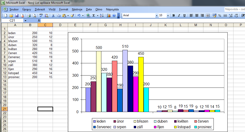

Tohle byl jen příklad, ve skutečnosti srovnávám dvě řady, kde jedna je v řádu stovektisíc a druhá jednotek maximálně desítek. Takže ta druhá pak vlastně skoro není vidět...

Takze ten posledni priklad taky ne-e? Podle me jakmile das na osu Y byt na vedlejsi dve rady promennych tak se ti stejne daj na sebe. Ja teda moc v grafech nevyrostl..ale prijde mi to divny aby se hlavni a vedlejsi osa Y dala vedle sebe..

Takhle to taky nejde. Dvě osy jsou nezbytný právě kvůli jinýmu měřítku. Budu asi muset vymyslet jinej než sloupcovej...

Fakt to asi u sloupcového grafu nejde 8O
Problém je v tom, že Excel zobrazuje hodnoty řad na hlavní a na vedlejší ose nezávisle. Pokud jsou obě řady sloupcové, prostě se překryjí. Excel sice umožňuje ve formátu řady nastavit posunutí, ale to určuje jen překryv u sloupců dané osy. MS evidentně nepočítal s tím, že i na vedlejší ose by mohly být sloupce...
Nejsnazším "řešením" je zúžit sloupce té řady, která je vepředu. Pak jsou alespoň hodnoty obou řad vidět:
Dá se dosáhnout i stavu, po němž touží Sobul:
Je to ale za cenu dvou fiktivních sloupců/řad "space" s nulovými hodnotami. Řady "hodnota A" a "space A" jsou na hlavní ose, řady "space B" a "hodnota B" na vedlejší ose.
Sloupce řad "hodnota A" a "space B" by se překrývaly, ale "space B" je nulová, tak je vidět jen řada "hodnota A". Obdobně pro "hodnota B" a "space A". To je přeci jasné, no né? :wink:

JardaB: Tohle už je schůdný, zkusim to. Jelikož do toho ještě míchám spojnicový tak uvidím co to bude dělat. Díky
