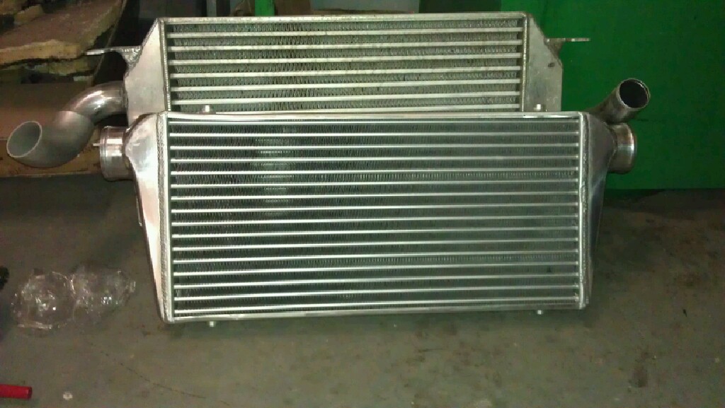

!OPRAVA! Radtec má jádro 550x350x70 (685 je to včetně vaniček). Takže objem jeho jádra je cca 13,5l. Tím, že jsem objednal delší chladič se nám věci trochu zbytečně zkomplikovaly a bude to na těsnotu. Snad se to tam vejde. :nixw:
Pro srovnání náš GEN1 vs. Radtec. Opravdu zbývá pouze málo místa na "zatáčku".

Takže příští týden bude zkouška výroby a pokud to nepůjde a bude to moc dlouhé, tak se rýsuje GEN2 z tohoto chladiče s jádrem 500x315x90 (14,2l).

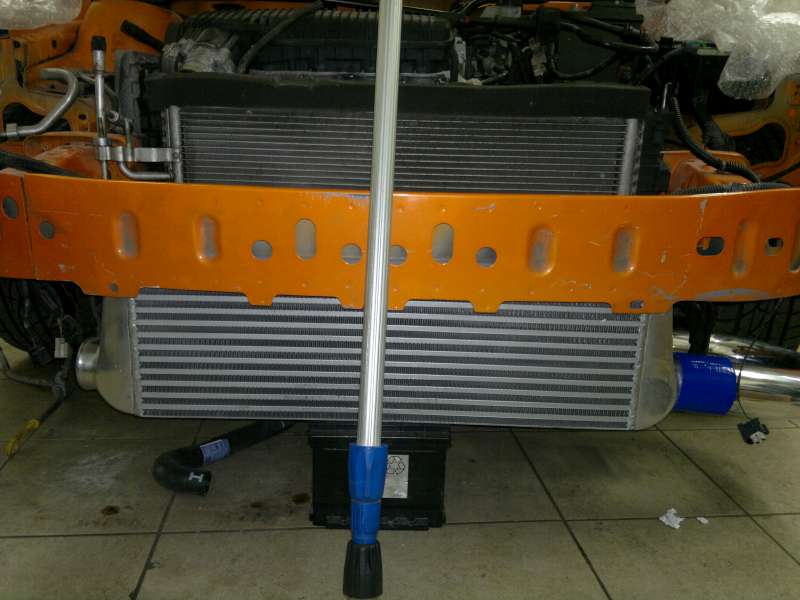

tak ja bych mel mit 780x290x76
Příspěvky: 19257
Re: Czechmade mezichladič na ST
Příspěvek od foki » 28.12.2011 19:59
tak je tam nejak tesno :bebng:

pokud myslis traverzu tak byla sundana a u karosare se valela na dilne , ted resim na ní jak prichytit celo abych ziskal misto na chladic .
a STcko ? na kazdem dile neco . skrabance , promackliny , otevrela se kapota - a vylet do stoky . :dih:

tenhle ma neco pres 90mm a moc mista tam neni a hlavne nevim jak zatocit koleno u serva , musel jsem ho sundat ale takhle ostry oblouk neudelam , uz jsem premyslel prohodit privod a odvod ale to mi taky nevychazi . a vanicky jsou odlitky

Počkej takže jaký jsou rozměry toho cooleru na fotkách? Jádro a celkový?
Ten chladič je moc dlouhej no... Jedině to celé posunout k jedné straně a napojit to až za tou kolíbkou / držákem chladičů.
