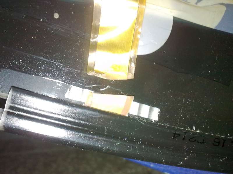

Nějaký nápad, jak to opravit? Jedná se o plátek vedení vyhřívání čelního okna. Díky za názory.
Rady typu: Nový okno, si nechejte od cesty :mrgreen:

Příspěvek od lucky.jack » 03.12.2011 20:21
Vím, že se prodávají speciální měděné pásky, které se nějakým lepidlem nanesou na přerušený vedení a pak to funguje. Kupoval jsem to na felicii kde jsem měl přerušený 3 pásky na vyhřívání zadního okna. Bohužel jsem dopadl bídně a nefungovalo to :wallbash: . Pak ještě třeba stříbrný prášek v nějakým sajrajtu co se maže štětečkem a po zaschnutí je to jako "jeden kov", ale do toho se mi moc nechce, takže asi to opatrně zkusím nožíkem oškrábat na vodivou vrstvu a potom třeba mikropájkou to nějak sletovat. Je mi líto okno vyhodit, když mu jinak nic není a je nový :mrgreen:

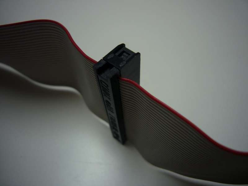

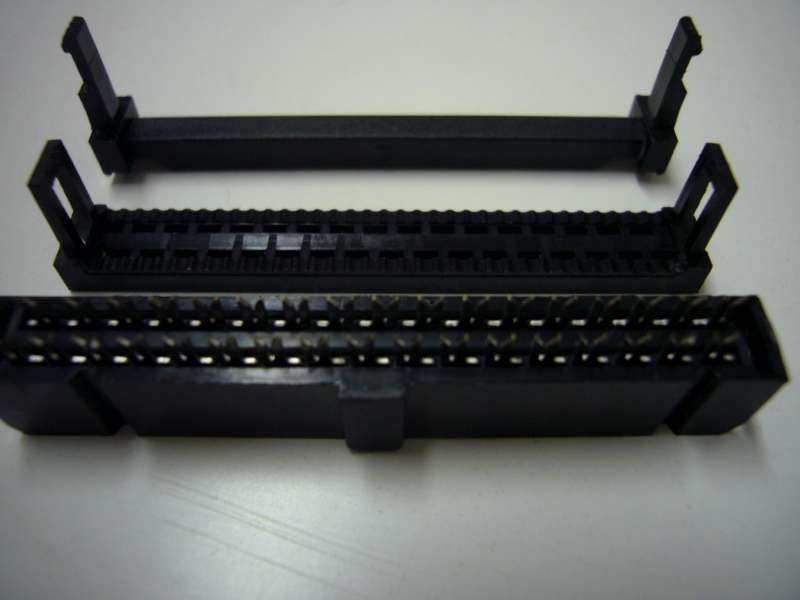

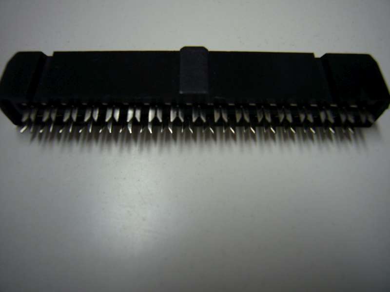

Ahoj. Kup si za dvacku IDE kabel a oddělej opatrně konektor kterým následně procvakneš nový a stávající pásek třeba i s izolací.

jaky zatizeni to snese ?
Příspěvky: 25011
Re: Přeřízlé vedení - oprava
Příspěvek od ZaQik » 05.12.2011 15:01
souhlas s fokim ... tece tam 70 amper, to IDE kabel neprezije

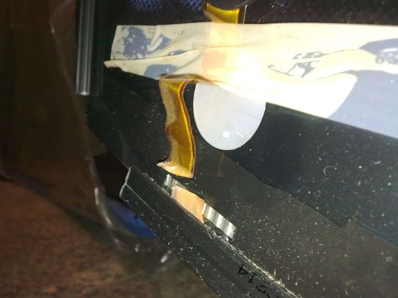

Sakra to jsou mi postupy :palec_nahoru:
Je na tom nějaká pryskyřice, který se nechce dolů. Zatím jsem zkoušel jen jednu stranu. Musel jsem ji nahřát horkovzduškou aby ztvrdla a potom opatrně seškrábat nožem na koberce. Docela to šlo, ale druhá část( ta kratší) půjde asi dos na pikaču, protože je toho cca 0,5cm a je to u plastu takže nahřívání je dost nebezpečný, abych to neroztavil :x Šířka pásku je cca 1cm, takže prostor na manipulaci je hodně omezenej. Zkusím ty dvě části překrýt a potom nějak scínovat. V práci naštěstí nějaký pasty a podobný věci k letování máme kvalitní, tak snad to dopadne OK.

Cinovani musi byt intenzivni, rychle a jen mistni. Na ten plast bych umistil mokrou hadru na chlazeni. Mozna bych vyzkousel na tu volnejsi cast maly PB horak s velmi uzkym plamenem a podle toho, jak pocinovani pujde, bych ho pak pouzil i na tu kratsi stranu.
