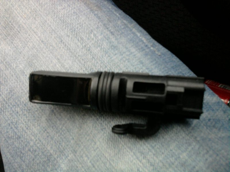

Jardak
Příspěvky: 2711
Registrován: 10.01.2010 10:52
Bydliště: Kaznějov
Re: problém tachometer
Příspěvek od Jardak » 06.01.2013 09:50
Nechci ti kazit radost,ale to čidlo nepatří na focuse. Když klikneš na výskyt produktu,vyskočí tam eskort. Čidlo je u focuse zajištěný kolíkem,to na který jsi dal odkaz šroubem.
Antony
Příspěvky: 152
Bydliště: Plzeň-sever
Příspěvek od Antony » 06.01.2013 10:06
Ono to čidlo je i na Focuse, ale je to čidlo na klice(snímač otáček motoru) a ne na převodovce.Snímač rychlosti auta tam nemají. :(

Jardak
Příspěvky: 2711
Bydliště: Kaznějov
Příspěvek od Jardak » 06.01.2013 10:10
Jj máš pravdu. Čidlo na převodovku vypadá tahle:
