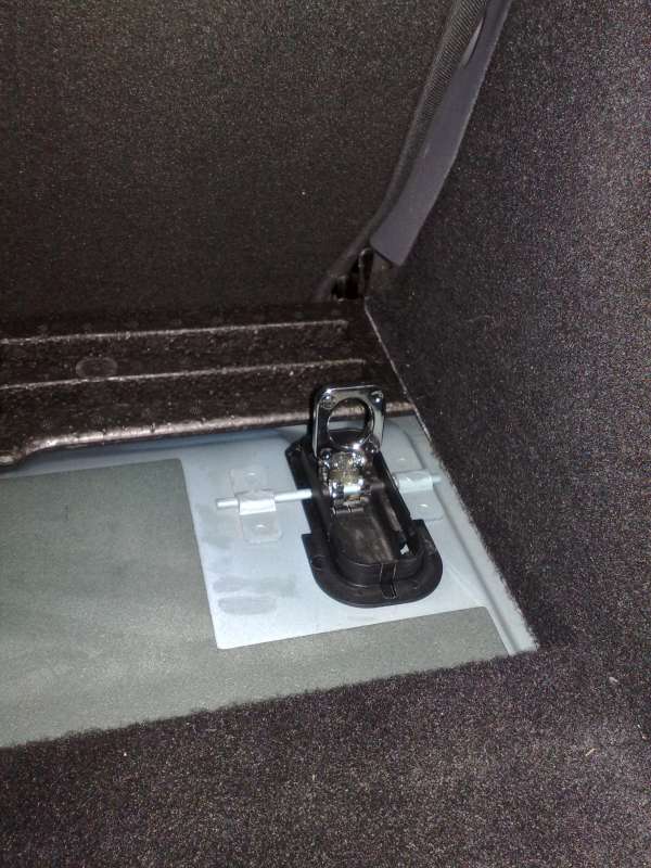

- Jakequick
- Příspěvky: 12
- Registrován: 27.01.2010 20:27
- Bydliště: Čáslav
Re: Pás Top Tether pro autosedačky ve FoFo II
Ahoj já jsem příslušenství k isofixu našel v kufru v pravé přihrádce pod čalouněním. Taky jsme to hledali asi 2 týdny, protože podle manuálu to tam mělo být a taky to tam bylo, ale hledali jsme to s manželkou jak pitomci.

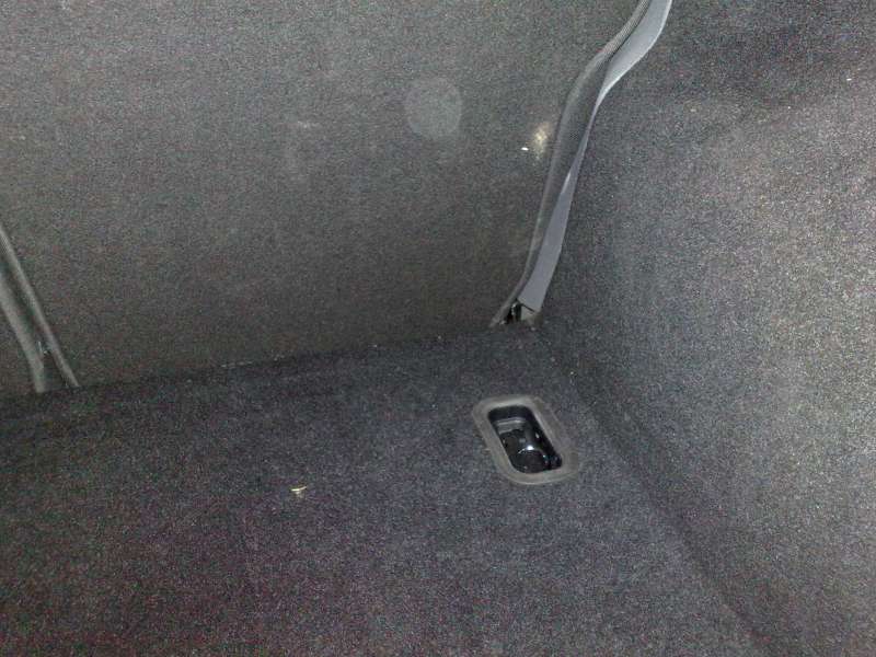

Zdravím všechny. Také jsem si isofix nechával domontovávat. Na top tether pás jsem háček nemohl najít, tak jsem to zahákl v kufru v prohlubince na takový navařený "drátek" (cca 10cm od kraje a od sedadla). Asi to je pro přichycení sítě, ale nic jiného jsem nenašel
A ani mohutné internetění nepomohlo.

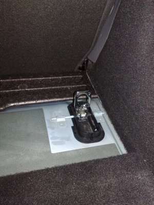

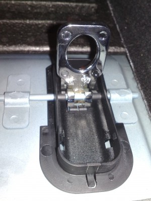

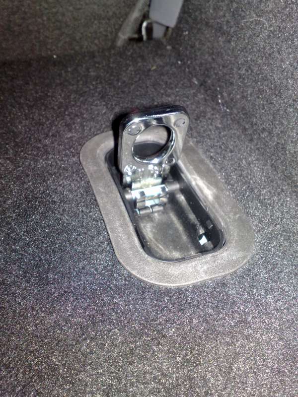

- bertikcertik
- Příspěvky: 294
- Registrován: 27.03.2010 16:07

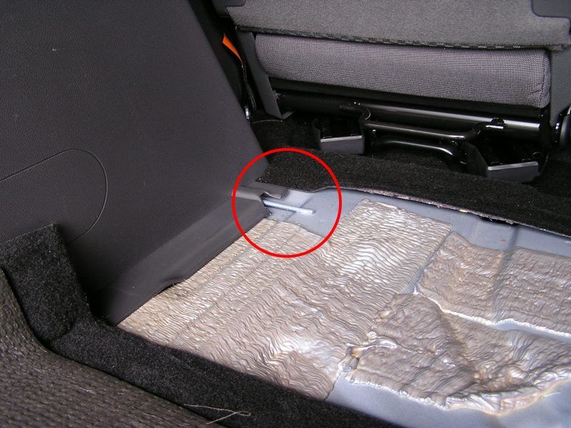

Kdo tápe s upevněním pásu Top Tether, zde jsou pomocné obrázky.

powery
- Příspěvky: 11
- Registrován: 30.09.2009 23:15
A nevadí, že to uchycení není uprostřed sedadla? A není to uchycení na síť? Lze to zaháknout za tu sponu (zdá se, že je z plastu)?

powery
- Příspěvky: 11
Takže toto rozhodně není oko pro uchycení Top Tether, ani to v příspěvku výše od uživatele bertikcertik, manuál nemluví pravdu.

Nedalo mi to a ráno jsem se zběžně díval do svého auta a nic jsem tam taky nenašel (kromě ok na uchycení sítě). Přitom manuál i Ford tvrdí že všechny auta od 2001 které mají ISOFIX mají i oko na Top Tether. Zajímalo by mě, kdo to jako první najde
