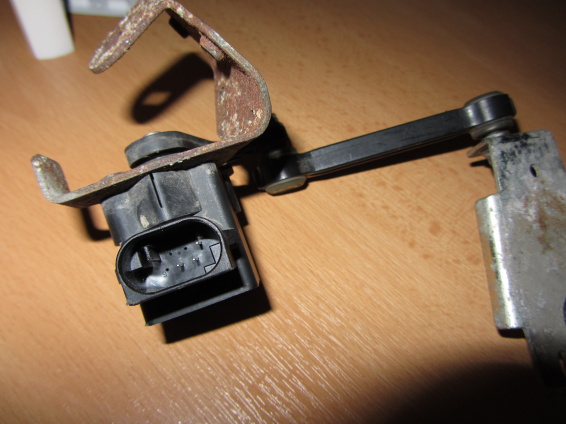

Tak díky ZaQikovi bylo zjištěno, že je na vině čidlo zadní nápravy. Čidlo má třípinový konektor - netušíte někdo jen tak náhodou, co na kterém pinu má být? Nedokázal jsem nikde dohledat žádné informace.
Ford Focus Kombi Ghia 2006 2.0 TDCi, Black Panther
- Příspěvky: 24942
Re: Nefunguje nivelace origo bixenonů
vetsina autocidel ma 3 draty: napajeni, kostra a signal ... uz to neni jen obycejny potenciometr
zadni cidlo nivelace:
4 - +5V
1 - kostra
4 - signalni vystup
uvnitr jsou dva potenciometry a integrovany obvod, ktery vyhodnocuje jejich stav a informuje ridici jednotku
EDIT: proste to osad tim druhym cidlem a uvidis, jestli to bude v poradku; max. bych u stavajiciho procistil "lozisko" u cidla
4 - +5V
1 - kostra
4 - signalni vystup

Uf, tak jsem dneska odpoledne strávil pod autem a hrál si se světly...
Vyndat to čidlo ven mi dalo pěkně zabrat. Po jeho uvolnění se ale ukázalo, že funguje. Potom, co jsem ho pořádně protáhnul až do krajních poloh a vrátil zpět nivelace začala reagovat i na sednutí do kufru - zatím to tedy vypadá, že jsem tímto čidlu navrátil původní přesnost.
Překvapilo mě ale, jakým způsobem nivelace funguje. Žádné pár sekundové zpoždění, jak psal foki. Při jakémkoliv pohybu čidlem okamžitě pracují motory, které jsou u těch bixenonů tak přesné, že člověk na osvícené zdi skoro nepozná, že se náprava zatížila. Toto mě dost překvapilo. Když jsem zkoušel zatížit předek, vždycky jsem z auta slyšel takové slabé vrzání a myslel si, že to je pérování (zvuk vycházel opravdu zcela synchronně se zatěžováním). Po vyzkoušení toho samého s vypnutými světly mi to docvaklo.. To vrzání vyluzuje ten pracující motorek a ne náprava. I proto jsem možná i předtím nějaké to automatické seštelování světel přehlédl a myslel si, že to nejede vůbec.
Každopádně ještě stejně hodlám sjet na STK na seřízení světel, protože mi to nepřijde optimálně nastaveno..
