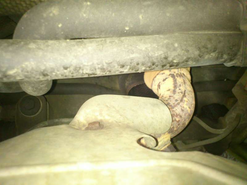

Tak včera mi známý dovezl z PL někde od Bialska-Biala vlnovec - je to ten sám, co je na aukru nebo i na allegru - s přírubou, těsněním, matkama (ocelové) a těsnícím tmelem.
Za 500,- a dvě "pulky".
Dnes jsem ho namontoval. Celkem brnkačka - nejhorší bylo uřezat ten starý, moc místa tam není.
Ještě jsem musel trochu vyklepat ten spoj trochu "do zatáčky". Šlo to smontovat i bez toho, ale ten vlnovec by byl hodně předpružený - tlačilo to katalyzátor dost do strany.
Práce cca hoďka.
Ta fotka je jen orientační, ale přesně odpovídá reálu. Jen na těch mých svodech je to zahnutí ještě trochu blíže vlnovci.
