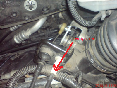

mikacCZ: Já to asi napsal špatně... při nastartování to za lanko prostě zatáhne. Nevím jak moc (asi jen kousek) ale zatáhne. Pokud to při startování nezatáhne vůbec, je něco špatně. Myslím samozřejmě to lanko z toho stříbrného (ze servomotoru).

lanko napravo jde k servokrabičce

To je tempomat :!: máš ne? takže to servo ovládá jak tempomat tak ty klapky a ten bofden de k těm klapkám a druhej k plynu a to je tempomat.

pzi píše:To je tempomat :!: máš ne? takže to servo ovládá jak tempomat tak ty klapky a ten bofden de k těm klapkám a druhej k plynu a to je tempomat.
aha tak já jsem myslel že to je ono a on je to teda tempomat .. tempomat mám no, ale ten funguje v pohodě, takže teoreticky by stim servomotorkem nic bejt nemělo-jestli teda ovládá i tempomat ... mrknu po tom druhym bofdenu jestli neni nějak vypadlej
