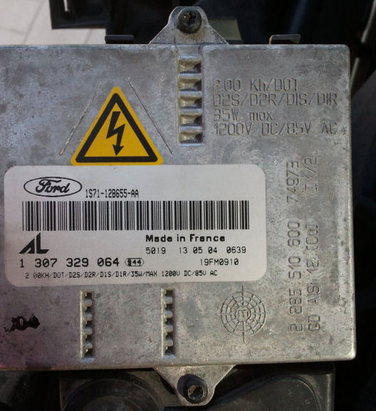

Mám Mondeo r.v. 2004 s originál xenon svetlami. Avšak jedno už nieje originál, no nie mojím pričinením. Tak som už auto kúpil niekedy v novembri 2010. Jednen xenon, ten originál, sa hneď od kúpy správal tak, že po cca 5 minútach zhasínal. Kúpil som žiarovky z netu, z 1. stránky čo som vygooglil, pretože na ďalších to nebolo o moc lepšie, a skúsil tie lacné 15 eurové. Po dvoch hodinách prevádzky začala jedna zhasínať. Tak som sa pustil do študovania fóra a pmaly zháňal cenovo dostupnú riadiacu jednotku (nezmysel, jedine ak čína). No pre istotu som vybojky zamenil a na prekvapenie zhasinala tá istá ktorá predtým. Radosť, skvelé, nieje to riadiaca jednotka, ale lacne žiarovky. Objednal som Philips, jedna opäť zhasína. A tak zas čtam fóra, demontujem svetlo, výbojku a zisťujem, že výbojka má odpálený drôtik od tej chromovanej hlavičky. Philipsky na pi.u tiež? sa čudujem :) No nič, vložil som namiesto tej Philipsky jednu z tých dvoch prvých lacných, čo neblikala, spravil som na nej asi 5 štartov a je v prdeli.
Tak teda čo okrem nej je ešte v prdeli? Naozaj tá riadiaca jednotka a odpaľuje mi výbojky?

Ako sa vraví, že obuvník chodí bosý, tak aj ja, ako technik som nespravil základnú vec a to, že som neskúsil meniť jednotlivé diely z funkčného svetlometu. Preto sa stalo, že som si skalopevne istý vadným štartérom kúpil jeden u forda originál, ale v ronakom čase aj z ebay za 1/3 ceny, takže mám dva. Samozrejme, že keď som ho nasadil, svetlo nešlo a až vtedy som zobral riadiacu jednotku z funkčného a svetlo baví. Takže určite mám problém v tej riadiacej jednotke, ale je ju problém zohnať. Kúpil som jednu cez net z Poľska a samozrejme, že ma týpek oje...l, poslal mi spálenú - bolo to cítiť hneď po rozbalení. Ešte to s ním riešim.
Každopádne teraz zháňam tento ballast - riadiacu jednotku, všade po európe. Dá sa nájsť, ale presne môj typ, presne číslo, tak na to som natrafil fakt len pár krát a to v Číne a v UK a v tom Poľsku...
Typ, ktorý zháňam je: AL 1307329064 ( 1 307 329 064 )
a druhé číslo, kód Fordu: 1S71-12B655-AA
na tom ebay.de sa dá zohnať ballast - STEUERGERÄT - ktorá je opticky rovnaká, ale líši sa posledným trojčíslim, teda napr.: 1 307 329 066, 1 307 329 086 a pri tomto píše, že aj na Mondeo.
Otázka znie, aké čísla majú Vaše riadiace jednotky v Mondeu MK3, chalani? Môžem kúpiť aj jednotku s koncovým číslom 086, keď moje je 064? Vraj je tam už iný software a nepôjde to.
